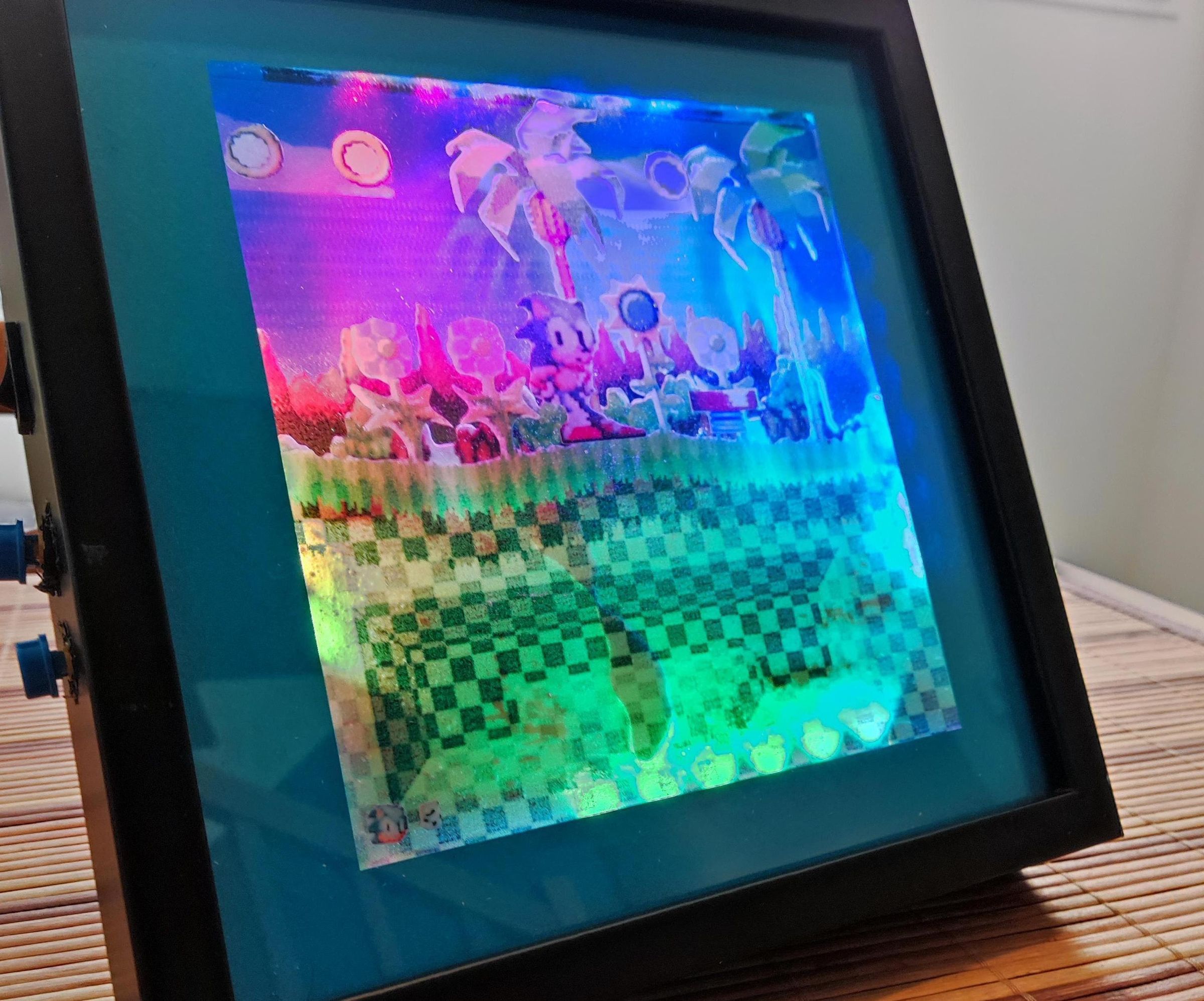

Step 8: Décoration
- C'est un peu moche tout vide mais on va arranger ça, je vous fournis un PDF que j'ai utilisé, il y a deux calques dedans (pour ceux qui ont photoshop), si vous n'avez pas photoshop imprimez le et vous aurez la taille que j'ai utilisée comme gabarit
- Une fois imprimé, il vous suffit de poser du film adhésif transparent dessus
- Découpez
- Un peu de colle (chaude dans mon cas, je vous ai dit combien j'aime ça ???)
- C'est fini ...
