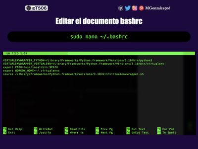

Posteriormente se debe modificar el archivo que el terminal lee apenas se inicia la sesión en la computadora o bien apenas se abre una ventana nueva del Terminal.
Tradicionalmente se ha venido utilizando el bash como shell, por lo tanto vamos a crear este archivo de la siguiente forma:
sudo nano ~/.bashrc
Una vez que se abra el archivo, se agregan las siguientes líneas de código al final del documento:
VIRTUALENVWRAPPER_PYTHON=/Library/Frameworks/Python.framework/Versions/3.10/bin/python3
VIRTUALENVWRAPPER_VIRTUALENV=/Library/Frameworks/Python.framework/Versions/3.10/bin/virtualenv
export PATH=/usr/local/bin:$PATH
export WORKON_HOME=~/.virtualenvs
source /Library/Frameworks/Python.framework/Versions/3.10/bin/virtualenvwrapper.sh
Una vez que está editado el documento se puede salvar (CTRL+O) y cerrar el documento (CTRL+X)
CTRL + O
Tecla: ENTER
CTRL + X
**Importante revisar que estas líneas estén bien escritas, un punto, un espacio, un carácter mal escrito pueden generar errores, así que lo primero es revisar que todos los espacios estén en su terminal bien colocados y que no hayan espacios o caracteres extra.

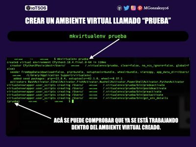

Finalmente para crear un ambiente virtual se utiliza el comando "mkvirtualenv".
Por ejemplo se puede crear un ambiente virtual que se llame "prueba" de la siguiente manera:
mkvirtualenv prueba
Una vez creado ya se puede notar como el primer elemento que se ve en el terminal es el nombre del ambiente virtual, recordando que se está trabajando sobre ese ambiente virtual.
A la vez para desactivar un ambiente virtual se utiliza solamente el comando:
deactivate
Y para activar un ambiente virtual o para cambiarse de un ambiente virtual a otro se puede utilizar el comando:
workon EL_NOMBRE_DEL_AMBIENTE_VIRTUAL_EN_EL_QUE_SE_QUIERE_TRABAJAR
