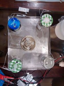

los procedimientos anteriores se repiten 3 veces más, y cada célula se introduce en un vaso de vidrio con las tapas perforadas para que los cables puedan salir por ellas y en el centro hacer una perforación mayor donde saldrá la manguera.
Step 11: Step 8. Unir
se introducirá una manguera a cada frasco el cual se conectara a un vaso de vidrio central el cual deberá estar lleno de agua hasta el tope, esto se debe a que si llegase a regresar la explosión, se quedara en el agua y no se esparcirá por las demás celdas electrolíticas.
Step 12: Step 9. Juntar
se unirán las 4 celdas al vaso central y se seleccionara un cable por cada celda y se pondrán en serie es decir se unirán en un solo cable se debe de marcar con alguna cinta para identificarla ya que sera el positivo, se repetirá el mismo paso y esta ocasión sera el negativo.

utilizaremos un switch para encender el sistema el cual va al cable del positivo que vendrá de una fuente de 12 V, esta fuente puede ser na batería recargable, puede ser de auto. como las batería de carro se descargan y para no estar mandándola a cargar o fabricar nuestro propio cargador, se ha contemplado el uso de un alternador de carro el cual se moverá por el motor stirling.
Step 14: Step 11. Encendido
ya encendido el sistemas ocurría la reacción de inmediato, la cual es un burbujeo no se asuste por esto.
esta reacciones ocurren por que la electricidad rompe la molécula del agua separando el H del O, estos gases se evaporan y suben por la manguera hasta llegar al vaso de precaución, donde después se ira a la explosión.
