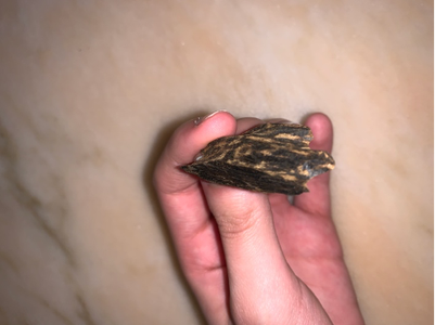

٣ أنواع عود مختلفة (النوع من حيث الطبيعي والصناعي)، ومن كل نوع قطعتين على الأقل متشابهتين في الحجم

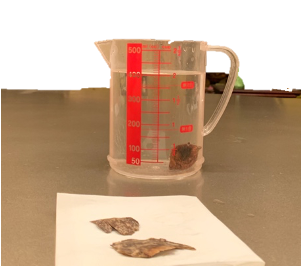

(١/ قياس كتلة/وزن قطعة عود من كل نوع (٣ قطع – ٣ أنواع) على الميزان المخصص (بالجرام
٢/ تعبئة الكأس/كوب القياس بمقدار ٤٠٠ مل من الماء ذو درجة الحرارة المعتدلة
٣/ وضع قطعة العود (العود الأول) بداخل كأس الماء وانتظارها حتى تثبت لبضع ثواني
(٤/ قياس الفرق في ارتفاع الماء (من خلال طرح ال ٤٠٠ مل الأصلية من الارتفاع الحالي للماء والقطعة موجودة
٥/ حساب الكثافة وفقًا لقانونها (قسمة كتلة القطعة على الفرق في ارتفاع الماء) بواسطة الآلة الحاسبة
٦/ إخراج قطعة العود من الماء وتنشيفها بواسطة المناشف/المناديل
(٧/ تكرار الخطوة ٣-٦ لقطعة العود الثانية والثالثة (بتسجيل وتدوين البيانات

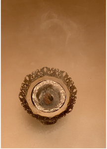

١/ اختيار نوع وحجم محدد من الفحم وتثبيته على حامل البخور
٢/ إشعال الفحم بواسطة توجيه نار المشعال عليه لمدة ٥ ثواني تقريبًا
٣/ حمل قطعة العود الأولى بواسطة الملقط المعدني وتثبيتها على الفحم بحيث تكون الجهة ذات اللون الداكن من قطعة العود موجه للأعلى، والفاتح على الفحم
٤/ مجرد وضع القطعة على الفحم، يتم تشغيل المؤقت لحساب المدة الزمنية المستغرقة لاحتراق القطعة
٥/ الانتظار لمدة ٥ ثواني، ومن ثم ملاحظة الرائحة بشكل عام بواسطة حاسة الشم
٦/ من خلال ملاحظة الدخان الناتج عن حرق قطعة العود على الفحم، يتم تحديد إما كان الدخان مسبب في تهيج العين أو تحسسها بشكل بسيط، عن قرب، وعن بعد يصل إلى متر ونصف
٧/ بعد احتراق قطعة العود بشكل كامل، يتم إيقاف المؤقت وتسجيل قراءة المدة الزمنية عليه بالثواني
٨/ أخذ القطعة من الفحم ونقلها إلى قطعة القصدير الصغيرة بواسطة الملقط المعدني
١٠/ وضع القطعة الثانية من العود الأول (لكل نوع عود قطعتين) بواسطة الملقط المعدني وبوضع القطعة على الجهة ذات اللون الفاتح
١١/ بدء المؤقت مجرد وضع القطعة على الفحم
١٢/ الانتظار لمدة ٥ ثواني، ثم ملاحظة مدى تشابه رائحة القطعة الثانية من العود نفسه والقطعة الأولى منه (قطعتين من نفس النوع) عبر حاسة الشم، تجنبًا الاستنشاق بعمق أو بشكل كبير
١٣/ بعد احتراق القطعة الثانية للعود الأول بشكل كامل، يتم إيقاف المؤقت وتسجيل المدة الزمنية بالثواني
١٤/ أخذ القطعة من الفحم ونقلها إلى قطعة القصدير الصغيرة بواسطة الملقط المعدني
١٥/ تكرار الخطوات على نوع العود الثاني والثالث، أخذًا بعين الاعتبار أن في كل نوع يتم اختبار قطعتي عود، بتسجيل البينات والقراءات

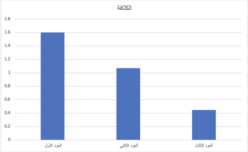

Step 9: تسجيل البيانات - الجزء الأول من التجربة

بالنسبة للجزء الأول من التجربة، فاتضح أن العود الأول عالي التركيز، العود الثاني يعتبر عالي التركيز كذلك، وأما العود الثالث منخفض التركيز. إن تم اتباع نظرية الكثافة التي تنص على أن الزيادة في كثافة العود تدلل على وتبين نوعه/جودته بين الصناعي والطبيعي، فسيكون العود الأول طبيعي، الثاني طبيعي (لكن ذو جودة أقل من الأول)، والثالث صناعي، أخذًا بعين الاعتبار كثافة كل منهما، وأن الكثافة العالية تعتبر ما يزيد عن "١". لكن، قد تكون تلك الافتراضات الناتجة عن تجربة الكثافة حول نوع العود بين الصناعي والطبيعي ليست حقيقية ١٠٠٪، لأن كثافة العود لا تحدد جودته بل كثافته فقط. والكثافة لا تحدد أي عامل ما عدا المدة التي قد تستغرقها قطعة العود في الاحتراق، والذي يكون صحيح أحيانًا. فعلى حسب شركة المحيط للعود ودهن العود " الخشب الذي يغوص في الماء يستمر على النار مدة أطول وليس شرطا أن رائحته ممتازة والخشب الذي يطفوا على الماء يكون أقل في استمرار دخانه لأن كثافته أقل فإنه قد يحترق أسرع." إضافة على ذلك، فالتبرير خلف اختلاف كثافة قطع العود هو إما اخلاف نوع الدهن/المادة المحشو به، أو اختلاف الخلايا النامية فيها ومكان وجودها في الشجرة، إلى جانب المدة التي تحجر فيها الدهن داخل هذا الخشب. أخذًا بعين الاعتبار أن تحجر الدهن في خشب العود ناتج عن إنتاج الشجرة لمادة "الرانتج/الرنتج" (العود) عند إصابتها بعدوى أو بالبكتيريا، فتعتبر هذه المادة ردة فعل الشجرة لمحاربة/مقاومة ما هاجمها. تلك المادة الطبيعية هي التي تزود العود الطبيعي بالرائحة العطرية واللون الداكن والكثافة العالية (في بعض الأحيان). أي أن العود الطبيعي لا يتطلب تدخل بشري، بينما العود الصناعي يتطلب تدخل بشري في صنع المواد الكيميائية وحقنها بالخشب أثناء زراعته لتحفيزه على إنتاج مادة الرانتج، أو تزويد الخشب بالمواد الكيميائية المشابهة للدهن أو التي تزيد من وزنها.
أثبت الجزء الثاني من التجربة أن العود الأول صناعي، بينما الثاني والثالث طبيعيان أصليان غير مزودان بأي من المواد الكيميائية الضارة المصنعة. ابتداء برائحة العود العامة، فبما أن العود الأول مزود بكم كبير من المواد الكيميائية، أو قد يكون محشو بالرصاص أو بالغراء، فالرائحة الناتجة عن حرقه تشبه حرق الخشب الاعتيادي (رائحة رديئة). بينما الثاني والثالث، فلم تكن الرائحة الناتجة عن حرقهما كاتمة، بل كانت طيبة وعطرة، مما يثبت وجود الدهن الطبيعي الكامن فيها. ووضح "عمر البادع" مدير شركة البادع لتجارة العود، أن "إذا استمرت رائحة العود طيبة حتى نهاية عملية الحرق ولم تتغير لرائحة مثل رائحة الحرق أو الخشب ولم تتسبب أيضاً بحرقة بالعين فيكون بذلك العود أصلي وطبيعي، وإذا كان خلاف ذلك فيكون حتماً مغشوش ومصبوغ بشكل غير صحي". بعد ذلك، اتضح أن العود الأول الصناعي شبه تتطابق رائحة القطعة الأولى منه بالثانية، ذلك لأن المواد التي تم تزويدها بهما موحدة ومصنعة ليست طبيعية. أما العود الثاني والثالث، فظهر اختلاف حتى وإن كان بسيط بين قطعة كل منهما الأولى والثانية، ذلك لأن العود الطبيعي عادة يكون مستأصل من شجرة، وكل قطعة عود تكون من منطقة مختلفة من الشجرة، مما يشير إلى اختلاف كمية الدهن فيه، رائحته، نوع مادة الرانتج المنتجة فيه...إلخ. كذلك، تبين أن العود الأول الصناعي يتسبب في تهيج العين، ويؤدي إلى السعال وضيق التنفس، ذلك لأنه قد يكون مصبوغ بشكل غير صحي كما ذكر عمر البادع، أو محشو بالرصاص أو الدهن المصنع كما ذكر مسبقًا. أما العود الذي تبين أنه طبيعي عبر النتائج، لا تؤثر دخنته على العين ولا على التنفس، ذلك لأن مادة العود أو الدهن الطبيعي على الأغلب لا ينتج عن حرقه مواد سامة أو ضارة، قد تؤثر على الجهاز التنفسي في المدى البعيد جدًا فقط وفي أحيان نادرة. أخيرًا وليس آخرًا، بالنسبة لمدة احتراق العود على الفحم، فقد تلعب الكثافة دور في بعض الأحيان، أما على الأغلب، يستغرق العود الطبيعي مدة أكبر في الاحتراق من العود الصناعي. فاتفق عدد من خبراء العود أن العود الصناعي سواء كانت كثافته عالية أم منخفضة يحترق بشكل أسرع من الطبيعي، أخذًا بعين الاعتبار أنه مزود بمواد مصنعة تحترق بسرعة. أيضًا، فالخشب (ليس العود) الرقائقي الملتصق، تكون سرعة الكربنة فيه أقل من ٠،٧ ملم/دقيقة. أما الطبيعي فتكون كمية الدهن الطبيعي المتحجر فيه كبيرة بالتالي يستغرق وقت طويل في الاحتراق على أقل من مهله
