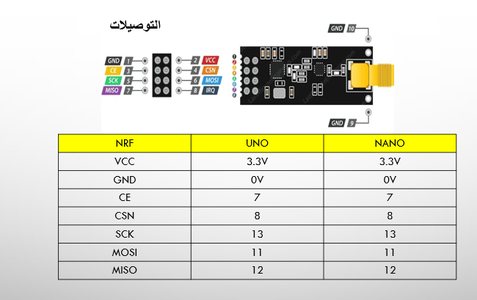

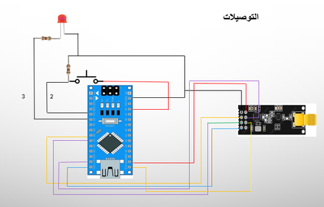

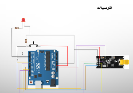

Step 2: الدائرة الكهربائية
Step 3: طريقة العمل
تتكون التجربة من دائرتين الدائرة الأولى تتكون من نظام الاردوينو اونو و مفتاح و ضواء بالإضافة الى وصلة الاتصالات اللاسلكية اما الدائرة الثانية فتتكون من نظام الاردوينو نانو وأيضا بها مفتاح و ضواء، عند الضغط على المفتاح في النظام الأول (الاردوينو اونو) الضواء في النظام الثاني سوف يعمل، حيث تنتقل الإشارة من النظام الأول الى النظام الثاني عبر وصلة الاتصالات اللاسلكية ان ار اف (NRF24L01) ، اما ان العكس صحيح في حال تم الضغط على المفتاح في النظام الثاني سوف يعمل ضواء في النظام الأول.
