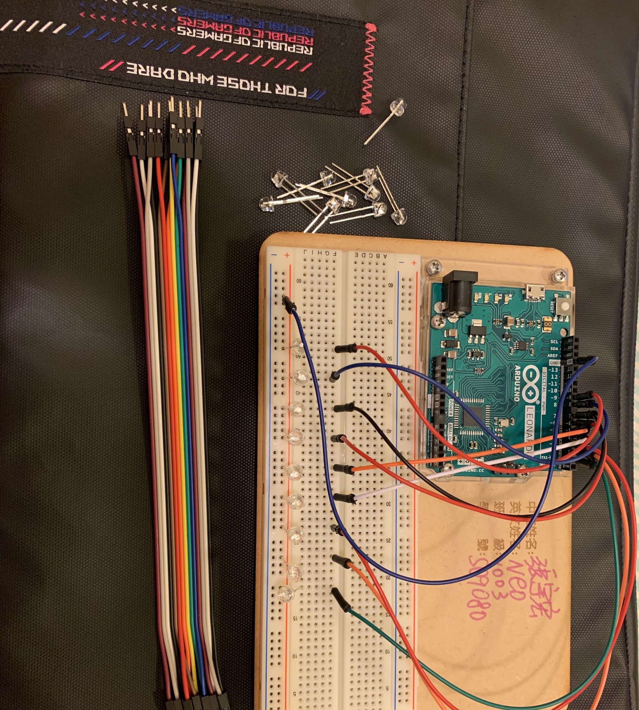

1.麵包板x12。ArduinoLEONARDO x1 LED x9跨接電纜x 10
(注意:為提高LED的安全性,您可以添加電阻器)
Step 2: 電路連接
1.根據電路圖在麵包板上添加LED,將所有LED雙向端子連接到麵包板的串口端口上2.我以這種方式添加LEDRGBRGBRGB,但是您可以根據自己的選擇添加LED。3。現在,將跳線電纜連接到每個LED的4.00,現在,取arduino連接這些跳線電纜的第二個端子與arduino的數字指針1至9相連。(為了使您的LED更安全,您可以將電阻器連接到LED的瞬態,然後可以通過跨接電纜將其連接到arduino的數字指針)。5。將arduino的接地引腳與所有LED的短路。我們的電路連接完成
