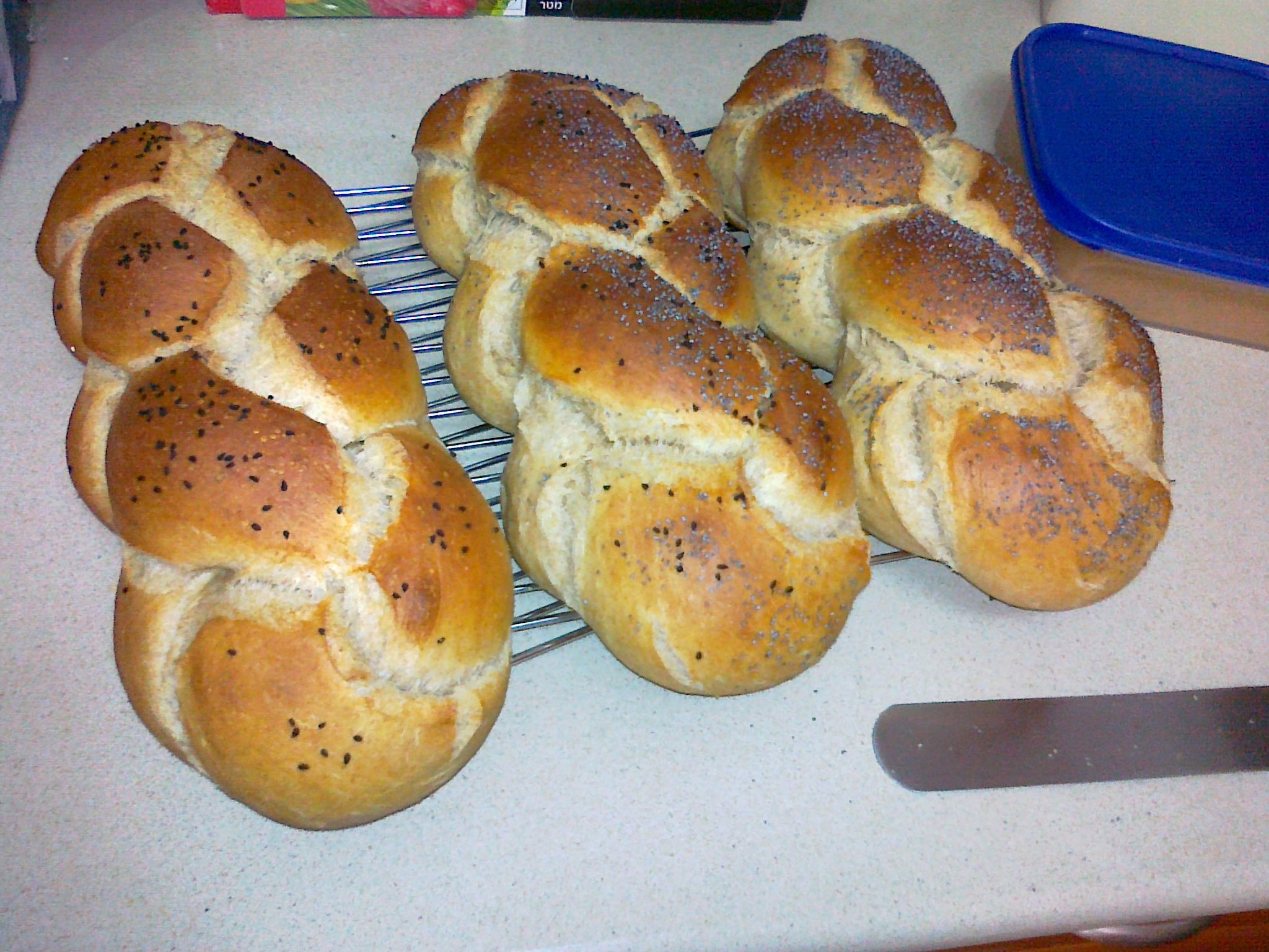

Step 7: אפנדיקס: קליעת צמה 4 ב2 נחשים
הכללים פשוטים: לצמה 3 מכניסים מתחת לנחש האמצעי מכל צד כל פעם
לצמה 4 מתחת ל2 וחזור מעל אחד
לצמה 6 מתחת 3 וחזור מעל אחד
אבל בהכנת חלות יש בעיית זמן: אם משתהים יותר מדי זמן על הכנת נחשים, בינתיים החלה הראשונה תופחת הרבה יותר מהאחרונה
לכן עברתי לקליעת צמה 4 על ידי 2 נחשים ארוכים מקופלים ל2
הנה העקרון: מתחילים בכריכת נחש אחד מסביב לאמצע של הנחש השני, כך שיש נחש עליון ונחש תחתון
בנחש התחתון יש סיבוב אחד של הקצוות אחד על השני, כך שאחד מעל והשני מתחת
מכאן והלאה, מהנחש העליון כל פעם לוקחים את הקצה שמול ה"מתחת" ומעבירים אותו מעליו, ולוקחים את הקצה מול ה"מעל" ומעבירים מתחתיו ואז מעל השני. ראו תמונות
