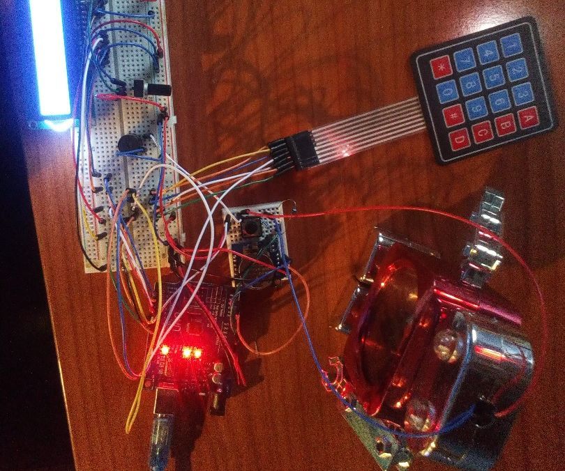

Introduction: 1,2,3,...Pajarito Ingles-Proyecto Arduino
Este instructable esta dedicado a todos aquellos que de pequeños nos pasábamos horas y horas jugando en la calle, inventándonos miles de diferentes juegos y miles de extrañas y controvertidas reglas.
En este post, vamos a jugar a uno de los mas famosos juegos de niños, que todo el mundo conoce y al que todos hemos jugado: 1,2,3...Pajarito Ingles!
El juego consistía en que una persona se ponía contra una pared y contaba " 1,2,3...Pajarito ingles". En ese momento se daba la vuelta. Los demás jugadores, debían llegar desde un punto unos metros detrás de el, hasta el, sin que el otro les viera moverse, por lo que cada vez que el que contaba se daba la vuelta, debían quedarse totalmente quietos hasta que volviera a contar de nuevo.
Lo difícil de este juego mas que llegar hasta el que contaba, era que hubiera un acuerdo entre el que contaba y un jugador al que este "había visto moverse", pues mientras uno decía que se había movido, el otro le respondía que no.
Pero a Arduino bien combinado con los sensores adecuados....no hay quien le engañe.
(Os dejo un vídeo demostración del programa.Al principio, hago un pequeñoi movimiento para mostrarlo entero: el ganar, y el perder.)
Step 1: El Juego Y El Material
Explicacion del juego
Como ya he dicho, se trata de jugar a "1,2,3,...Pajarito Ingles" con arduino. Lo que nuestro controlador va ha hacer va a ser lo siguiente:
Primero, para poder empezar, tendremos que pulsar el boton, y en cuanto lo pulsemos, en la pantalla LCD, arduino nos indicara que el juego comienza, y que tendremos que posicionarnos a una distancia minima anteriormente fijada. La distancia a la que nos encontraremos sera dada por el sensor de ultrasonidos, y hasta que no nos pongamos a esa mínima distancia, el juego no comenzara.
En cuanto estemos a esa mínima distancia, veremos en la pantalla LCD como arduino empezara a contar el ya famoso "1,2,3,...Pajarito Ingles". Mientras este contando sera cuando podemos movernos, pues despues de esto un pequeño cronometro ( de 8 segundos ) en mi caso se activara, y arduino,mediante el sensor de movimiento PIR, estara continuamente leyendo si nos movemos o no.
Si resulta que nos movemos ( el sensor PIR es muy sensible al movimiento y hay que estar muy quieto jajaja), en la pantalla se podra leer que nos hemos movido y que volvamos al principio, mientras en un LED RGB se enciende una luz roja. Por lo que tendremos que pulsar el boton y volver a empezar.
Si en cambio no nos hemos movido en esos 8 segundos ( este tiempo se puede cambiar) , arduino volvera a contar "1,2,3...Pajarito Ingles" y podremos acercarnos un poco mas. Para ganar, tendremos que pulsar un boton y en la pantalla se leera que hemos ganado mientras una luz verde se enciende en nuestro LED RGB.

Step 6: Ultimas Conexiones Y Programa
En las siguientes lineas, explicare un poco el funcionamiento del programa y de algunas instrucciones. Admito que es largo y puedo parecer un pesado, pero me parece super interesante saber y aprender estas pequeñas cosas, que pueden ser muy utiles. Si aun asi no quereis, podeis bajar a la parte de resumen y consejos y saltaros todo esto para saber las ultimas conexiones del proyecto y algun pequeño consejo. Aun asi repito que me parece algo muy interesante de saber, pero es vuestra eleccion jaja.
Explicacion del programa
Ya hemos conectado y sabemos como funcionan casi todos los elementos de nuestro proyecto. Solo nos falta ver el programa, entenderlo, y acabar de conectar unas pocas cosas mas para ejecutarlo.
El programa funciona de la siguiente manera:
Primero,como siempre, le decimos a arduino las librerias que vamos a necesitar, en este caso la de la pantalla LCD y la librería time.h, para controlar el tiempo (luego veréis por que). Wire.h es una pequeña librería dentro de la librería time.h, por lo que solamente descargaremos las de time.h ,pues la de la pantalla LCD viene ya con el IDE y la reconoce sin descargar nada, que os la dejo aquí arriba.
Después, al conectar arduino a la corriente, el programa entero se queda en espera hasta que pulsemos el botón que nos permitirá empezar. Esta espera se hace con la ya conocida instrucción de "While();". Pero si os fijáis bien, este "While()" tiene un pequeña diferencia, pues no tiene corchetes y tiene un "punto y coma". Si después de un "While" ponemos punto y coma sin corchetes,significa que el While no hará nada mientras la condición de dentro sea verdad, esta simplemente esperando. En este caso. a que se pulse el botón. Como haremos para que detecte el botón pulsado? Conectaremos el boton en modo "Pull-Down" que ya usamos en mi anterior proyecto de "alarma/despertador con arduino". Estaremos todo el rato leyendo el estado del pin 11 de arduino, hasta que sea HIGH, pues mientra sea LOW, estaremos dentro de el "while();" esperando.
Cuando pulsemos el botón, escribiremos en la pantalla LCD que comenzamos, y le pediremos al jugador que se coloque a una mínima distancia, ya elegida en la variable "mínimo", en mi caso 130 cm. En la pantalla nos aparecerá todo el rato la distancia mínima, y la distancia a la que nos encontramos, hasta que nos posicionemos suficientemente alejados. Esto se hará con la instrucción "Do{ordenes} While(condicion);". Un "Do-While" funciona igual que un While, pero la condición se evalúa al final, por lo que como mínimo las ordenes se ejecutan una vez. Es valido en este caso, así, mínimo una vez nos aparece en la pantalla la distancia a la que nos encontramos. Si nos encontramos a mas distancia de la mínima, lo escribirá una vez en la pantalla, y el programa seguirá. La distancia, sera medida con la función "medirDistancia", explicada anteriormente.
Al colocarnos a la distancia requerida en la pantalla veremos un aviso de que nos movamos, y la cuenta de "1,2,3.... Pajarito Ingles". En este tiempo sera cuando podamos movernos, porque al acabarse este tiempo, tendremos que quedarnos quietos. Después, viene la parte complicada del programa.
Ahora, mediante un "While()" leeremos el sensor para ver si hay movimiento. Si hay movimiento, el jugador perderá, y tendremos que salir del While. Pero no solo si hay movimiento, también podremos salir si el jugador ha pasado un tiempo mínimo quieto, y arduino deba empezar de nuevo a contar para que este se mueva de nuevo. Aparte, si se ha pulsado el botón, significara que el jugador ha llegado, y ha ganado. Como hacemos esto?
Bueno, mi idea ha sido, crear 2 variables booleanas , a y b, que sean las condiciones de el movimiento y de el botón. Si alguien se mueve mientras debe estar parado, 'a' se pondrá HIGH, y como podemos ver en la condicion del while(), saldremos, y el jugador habrá perdido. Si en cambio, el botón ha sido anteriormente pulsado ( mientras arduino contaba ), 'b' se pone HIGH y no entramos en el while(). Y la parte difícil ha sido esta: como creamos un cronometro en arduino para contar si el tiempo mínimo ya ha pasado a la vez que seguimos ejecutando el programa? Arduino tiene varias funciones para contar el tiempo, delay() y millis() por ejemplo. delay() para cualquier otra cosa que este haciendo el micro-controlador y no se ejecuta nada mas mientras este activo. millis() es un contador que empieza a contar desde que arduino ha sido conectado a la corriente. Esto no nos vale pues nosotros queremos que mientras contemos el tiempo leamos por el sensor si alguien se mueve. Para ello, se me ocurrió esta idea( que puede que haya mas soluciones,y mas fáciles, pero solo se me ocurrió esta,que me parece bastante buena, y me gustaría saber si alguien sabe de otra manera ). Con la librería time.h (acompañada de wire.h), podemos llevar la cuenta de la horay la fecha en nuestro arduino mientras este esté conectado a la corriente. Lo que he echo, ha sido fijarle una fecha cualquiera a arduino en la variable t con ( setTime(....)), pues la fecha y la hora nos dan igual, solo nos interesa que los segundos sean 00. Cada segundo leeremos con "segundos=second(t)" los segundos que han pasado desde que "seteamos" el tiempo (justo cuando el jugador debe empezar a estar quieto), así sabremos todo el rato cuanto tiempo ha pasado desde entonces, y podremos seguir ejecutando el programa de mientras. Cuando ese tiempo sea mas que el tiempo mínimo impuesto para estar parado (Variable "Parado", 8 seg en mi caso), saldremos de el while(); y el programa se seguirá ejecutando.
De aquí en adelante hay 3 opciones. Si el jugador se ha movido, mediante la función "teHasMovido();" le indicaremos que se ha movido y se encenderá la luz roja del RGB. Para empezar de nuevo habra que pulsar el botón. Si no se ha movido, arduino empezara de nuevo a contar"1,2,3...Pajarito Ingles". Y si por ultimo estaba pulsando el botón, se encenderá la luz verde del RGB y le indicaremos que ha ganado con la función "hasGanado();"
