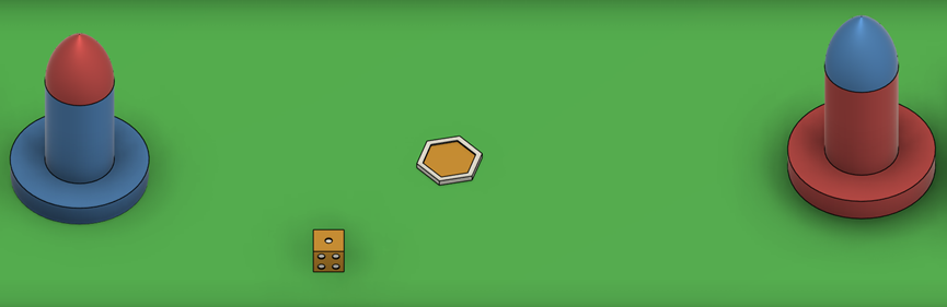

Para hacerlo más parecido a un juego casero y determinar quién puede comenzar primero, quise modelar un dado de seis caras.

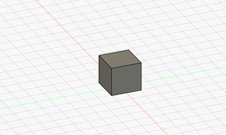

Hice un sketch rectangular, lo pase a objeto y le hice un extrude.

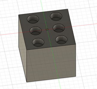

Para hacer los agujeros, cogí un dado de seis caras que tenía por casa y me fui fijando en la estructura y posicion de las circumferencias, las fui dibujando con un sketch modificado del original. Más tarde realicé un extrude preciso para los agujeros.

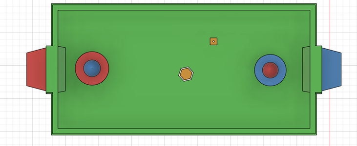

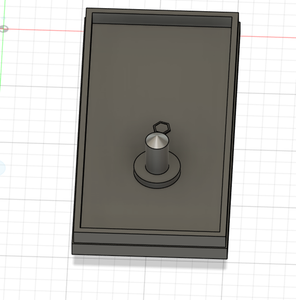

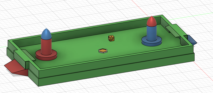

La base nace de un sketch rectangular al que se le ha dado un offset para levantar las paredes laterales. El puck de manera similar nace de un poligono con bordes levantados dado un offset. Los pushers de una base circular en la que realice un sketch en forma circular y levanté el mango, para cerrar las puntas realice un fillet.

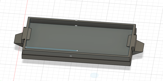

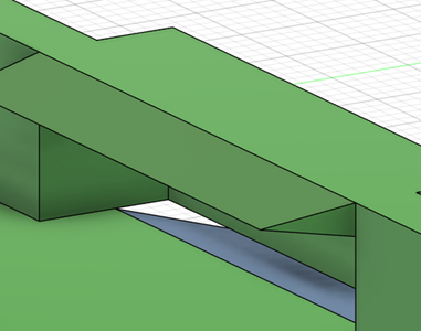

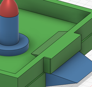

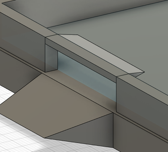

La parte que tardé mas en diseñar fue la de la portería por varios motivos: el primero a nivel de estructura era algo difícil de maquetar, la mayoría de estructura la realicé dibujando rectángulos nuevos sobre el sketch original o con la herramienta de offset; lo segundo es que tenía que diseñar algún sistema sencillo para que el puck no se fuse demasiado lejos si algún jugador se pasaba de fuerza.
Finalicé realizando una pared que se alineaba unos cuantos centímetros antes de una rampa y bastante después de la línea de portería. La pared no está alineada con la rampa ya que hay que tener en cuenta el retroceso del puck, por lo que la rampa siempre tiene que estar adelante; si la rampa estuviera detrás, el puck nunca caería; en cambio, si no hubiese pared, el puck saldría disparado lastimando a algún jugador.

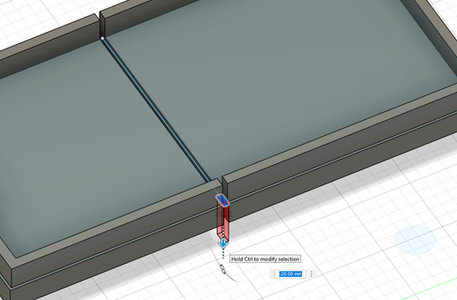

Step 4: Mirror

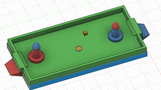

Con tal de hacer las dos porterias iguales, hice extrudes negativos para cortar el campo en dos para poder realizar un mirror y que el objeto fuese realmente idéntico por ambas partes.
