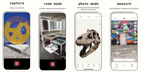

  • App de Escaneo 3D: Polycam

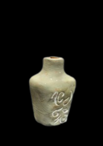

  • Objeto :Condimentero

Utilice Polycam.
Luego abrí la aplicación para escanear ,capture un máximo de 25 fotos de las diferentes caras del objeto

Finalizado,podemos pasar el archivo a un programa de 3D si se desea arreglarlo o imprimirlo en 3D
