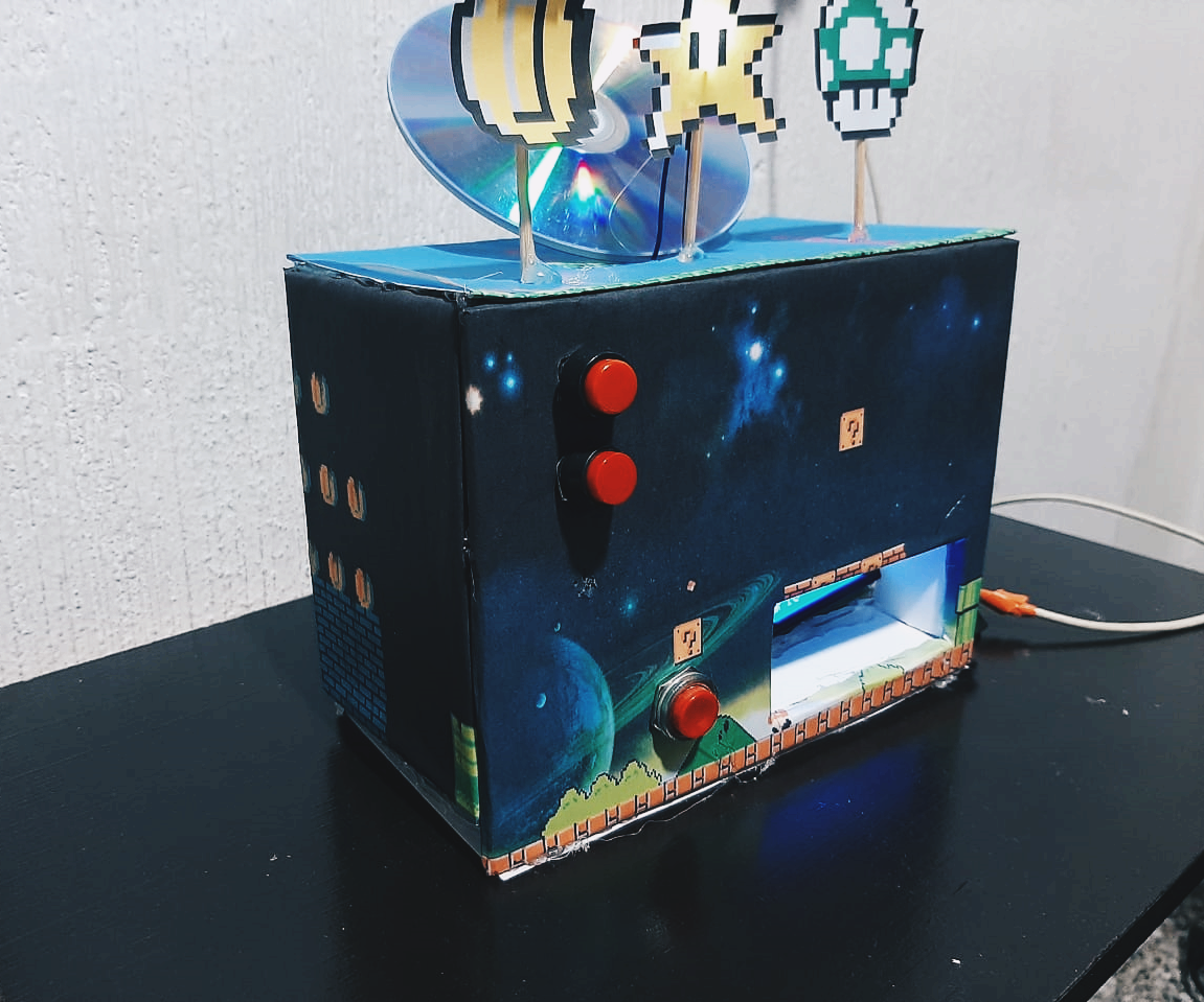

Deseamos que la lámpara quede de una manera estéticamente similar a la del reactor ARC característico del personaje Iron Man. Para eso solo necesitaremos cartón blanco, papel aluminio y unos complementos de metal.
1- Se deben cortar dos círculos: el primero es de un radio de 9.5cm con un corte interior de un círculo de 7.5cm. Para el segundo se puede utilizar el mismo círculo interior de 7.5 cm con un corte interno de aproximadamente 5cm. Se deben cubrir ambos de papel aluminio para un toque metálico.
2- Al círculo superior se le deben pegar 3 rectángulos de 2cm x 3cm aprox. de manera uniforma alrededor de su radio y cubrir estos con papel aluminio y alambre de cobre delgado. Pegar en el centro un pequeño disco de metal o fabricar uno en caso no tener (es importante que sea un disco y no un círculo).
3- Se cortan 16 rectángulos largos de la misma altura. Aproximadamente de 1.5cm x 3.5cm y se deben cubrir de papel aluminio también.
4- Se conectan ambos circulos por su parte exterior con estos rectángulos de manera uniforme. Se pegan con una pistola de silicón y bien esparcidos. Se recomienda dejar un rectángulo despegado del círculo grande para introducir o mover los Neopixeles que irán en el interior.
Con el reactor fabricado, se crea una caja de 16.5cm x 10 cm x 9cm. Se abren en esta caja en la parte frontal un agujero para el botón, uno para el switch y uno para los tres potenciómetros. Tamaños varían según los utensilios comprados. Finalmente se abre un agujero en la parte superior de donde saldrán los Neos y la fotorresistencia (es importante que esta salga por el agujero del disco metálico pequeño para que no se vea afectado por la luz de la propia lámpara.
Como paso final pegar el reactor sobre el agujero de la caja, sacar los Neopixeles y la fotorresistencia por el agujero, decorar la caja y conectar el arduino a la pared.
Se adjuntan imágenes del diseño para una mejor idea de como construirlo.
El diseño puede mejorarse o cambiar según la creatividad y recursos del constructor.
