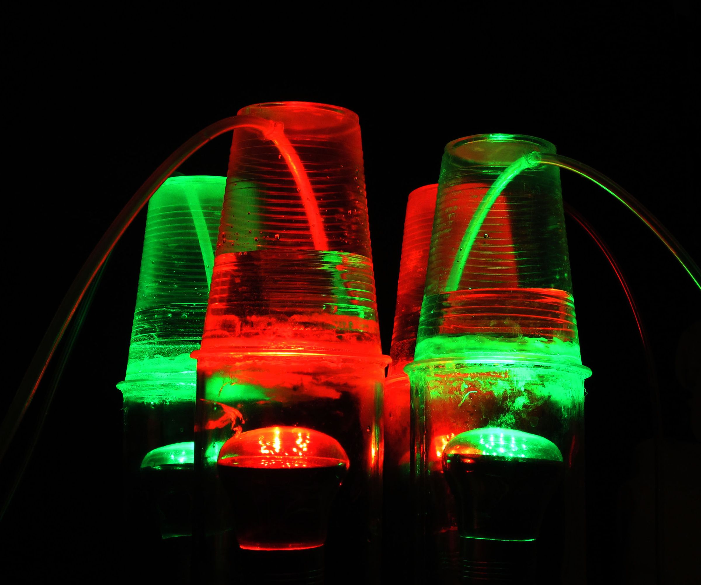

Este proyecto pretende ser un dispositivo que interactúe con la atmósfera sonora en la que nos encontramos, multiplicando las sensaciones potencialmente perceptibles en un lugar.

- Tablero de Acrílico transparente
- Cable paralelo de dos colores (Rojo y negro)
- 6 sets de 3 Led de 1W y 3,3 Voltios, de colores rojo y verde.
- 12 Pernos y tuercas.
- 6 tarros de vidrio de conserva
- Pegamento (super glue)
- Regletas (unión de los cables en paralelo)
- Transistor TIP 31C
- Transformador de 12V
- Resistencias de 105 Ω
- Cable de entrada de audio (Jack)

Step 1: PASO PREVIO: Diseño Del Circuito
El diseño del circuito depende de los elementos que queramos
integrar en el proyecto, ya que hay que calcular el voltaje al que funcionará el circuito, dependiendo del número de led que dispongamos tanto en serie como en paralelo, para colocar las resistencias adecuadas. Para ello aplicamos la ley de Ohm (V=R*I).
En este caso disponemos de 6 circuitos en paralelo de 3 led de 3,3 V cada uno, por tanto:
Resistencia = ( Vt – Vf x leds) / If
Donde:
Vt = Voltaje total de la fuente de alimentación, 9V en mi caso.
Vf x leds = Voltaje de caida de todos los leds en serie, 1,8V x 3 Leds = 5,4V
If = Intensidad que atravesará los leds, normalmente 0,020 Amperios.
Sustituimos nuestros datos y calculamos: R = (12 – (3,3*3)) / 0,020 = 105 Ω
Con estos datos podemos diseñar el circuito, que es el siguiente:

Step 3: PASO 2: Colocación De Los Tarros De Vidrio Sobre El Tablero
Para ello necesitamos agujerear las tapas en tres puntos:
dos para las fijaciones y uno para el paso de los cables. Las perforaciones deben ser coincidentes con el tablero ya diseñado y atornillarlo con las tuercas y pernos.
Step 4: PASO 3: Soldadura De Los Led En Serie Y Colocación Sobre Los Soportes De Acrílico.
Para soldar los Led hay que usar estaño y pasta para soldar.
Hay que unir el polo positivo con el negativo dejando dos cables que salen al exterior a través del tercer orificio de la tapa para integrarse al resto del circuito.
Step 5: PASO 4: Colocación De Las Resistencias En El Tablero.
Cada resistencia se coloca antes de la llegada del negativo
a cada led, para protegerlos. El cálculo de esta resistencia para cada circuito se realiza como ya vimos anteriormente:
Step 6: PASO 5: Unión Del Circuito De Leds En Paralelo Y Con Las Resistencias.
Aquí se unen por un lado a través de una regleta que conecta
todo el circuito en paralelo por un lado la entrada del neutro y por otro la salida de la fase que va directamente al transformador de 12V.
