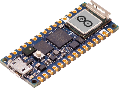

  • Arduino IDE 2.1.0

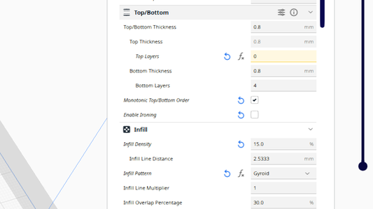

Step 4: 3D-Druck Colour3
Die letzten Teile, welche du drucken musst sind die Bogen-Inserts. Die beste Lichtausbeute kannst du mit einem transparenten Filament erziehlen. Durch die geringe Stärke der Bauteile eignen sich jedoch auch helle Filamente.
Durch das Gyroid-Infill-Muster lassen sich interessante Lichtmuster erziehlen, hier kannst du die Werte ganz individuell wählen. Als sehr gut geeignet hat sich das Drucken ohne Top-Layer und einer Infill Dichte von 15% erwiesen.
Verzichtest du komplett auf Top-/ und Bottom-Layer ergibt sich eine interessante Gitterstruktur die auch bei ausgeschalteter Lampe gut zu erkennen ist.

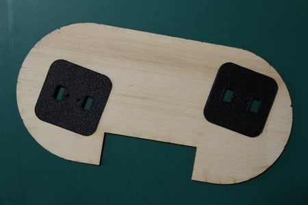

Step 5: Lasern Der Deckplatten
Solltest du über einen Laser verfügen, eigenet sich dieser gut um die Deckplatte des Base-Körpers und des Charges aus 1,5mm Sperrholz zu fertigen. Im Ordner Laser findest du aber auch eine angepasste Version zum Drucken auf dem 3D-Drucker. Achte hierbei auf eine hohe Dichte der Top-/ und Bottom-Layer (jeweils 5 Layer), da ansonsten die Infill-Struktur im fertigen Bauteil sichtbar wird.

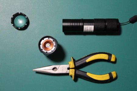

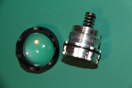

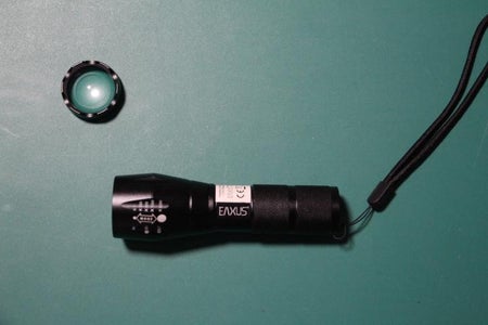

Step 6: Demontage Der Taschenlampen
Nun geht es an die Demontage der EAXUS Led Taschenlampe. Die Linser lässt sich von Hand abschrauben. Um die Leuchtmittel-Einheit zu entfernen eignet sich eine Spitzzange. Diese kann in den äußeren Nuten der Einheit verkeilt werden und anschließend gegen den Uhrzeigersinn herausgeschraubt werden.

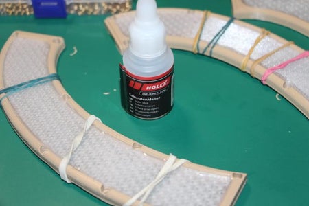

Step 7: Montage Der Außenbögen
Setze als nächstes die Inserts in die Bögen ein. Achte hierbei darauf, dass die verrundete Kante nach Innen zeigt und dass die Inserts der Rückseite Aussparungen für die Schraubenköpfe der M3 Zylinderkopfschrauben besitzen. Anschließend kannst du, ähnlich einer Silikonfuge, mit Sekundenkleber eine Naht an der Stoßkante zwischen Insert und Bogen ziehen. Gummies helfen hierbei beim fixieren.
Nach der Trocknungszeit des Sekundenklebers

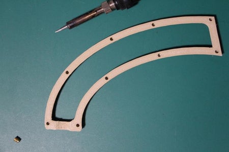

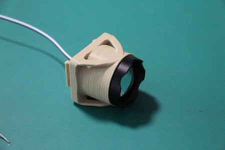

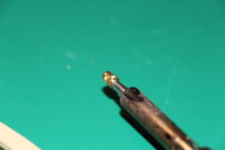

Step 8: Montage Der Hig-Power Spots

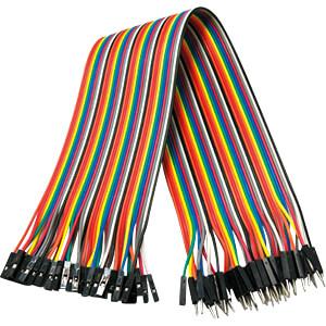

Verlöte zwei Jumperkabel auf der Rückseite der Leuchtmittel-Einheiten aus den Led-Taschenlampen. Der positive Kontakt befindet sich im Zentrum, der negative auf der Außenhülle. Setzte anschließend die Leuchtmitteleinheit in den Lampenhalten ein und verschraube diese im Uhrzeigersinn mit Hilfe einer Spitzzange. Achte hierbei darauf die Gewinde nicht zu beschädigen, die Leuchtmittel-Einheit ist fest genug wenn du einen leichten Wiederstand beim Einschrauben bemerkst.
Auf der Innenseite des Lampenhalters befindet sich eine leichte Stufe. Wenn die Leuchtmittel-Einheit bündig mit dieser abschließt ist die Einheit korrekt eingebaut. Setzte nun die Linse auf und verschraube diese vorsichtig bis du keinen Spalt zwischen Linsengehäuse und Lampengehäuse mehr erkennen kannst.
Step 9: Einsetzen Der Base-Ankerplatten
Dieser Schritt entfällt, falls du die 3D-Druck Version der Deckplatten verwendest.
Setzte nun die beiden Base-Ankerplatten in die passenden Ausschnitte der Base-Deckplatte ein und fixiere diese mit einer umlaufenden Naht Sekundenkleber.

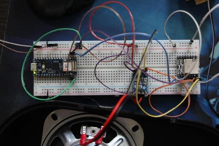

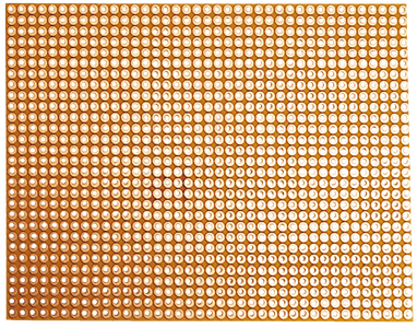

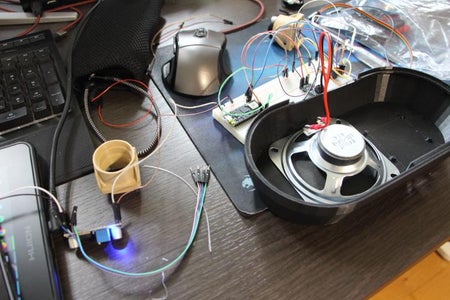

Step 10: Erstellen Der Hauptplatine
Zur Erstellung der Hauptplatine findest du eine angefügte Grafik aus welcher die Leitungsführung ersichtlich wird.
Die einzelnen Verbindungsadern können Sowohl mit Drahtbrücken, oder für eine schönere Optik mit Silberdraht erstellt werden.
Es empfhielt sich vor dem endgültigen Verlöten alle Verbindungen auf einem experimentellen Steckboard zu erstellen und mittels Multimeter zu prüfen.
