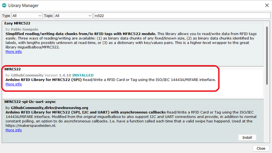

Step 2: Libraries / Bibliothèques
The libraries you will need to download are listed above. To open the "Library manager", go to the top menu then click on Tools => Manage Libraries
Les bibliothèques qu'il faut télécharger, vous allez les trouver ci-dessus. Pour ouvrir le "Gestionnaire de bibliothèque", Allez au menu du haut ensuite cliquez sur Outils => Gérer les bibliothèques
Step 3: Source Code / Code Source
To know the UID of your tag or your card, you first need to upload the program 'DumpInfo.io', to find this file, go to the top menu of the Arduino IDE then click on File => Examples => MFRC522 => DumpInfo. This program returns the UID in hexadecimal, then you convert it to decimal and then you replace mine with yours :)
For more details, you can watch this vidéo : https://youtu.be/tQ5MZ7sGGNE
Pour connaitre le UID de votre bagde ou de votre carte, vous devez d'abord téléverser le programme 'DumpInfo.io'; pour trouver ce fichier, allez au menu du haut de l'IDE Arduino, cliquez sur Fichier => Exemples => MFRC522 => DumpInfo. Ce programme renvoie l'UID en héxadécimal, vous le convertissez ensuite en décimal et vous remplacez ensuite le mien par le votre :)
Pour plus de détails, vous pouvez regarder cette vidéo : https://youtu.be/tQ5MZ7sGGNE
