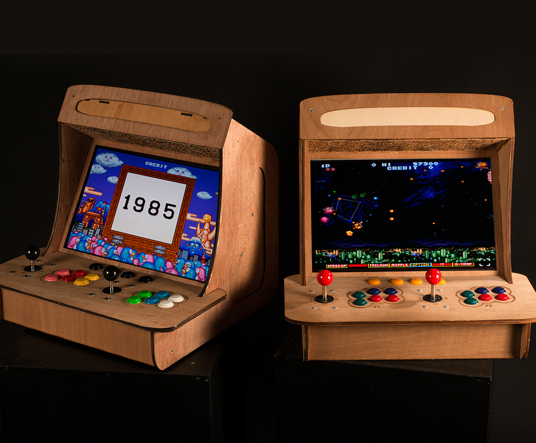

Introduction: Acrade Strick 2 Players - Laser Cut
This tutorial suggests that you make a 2 player Arcade Stick totally laser cut.
Along with this tutorial, you can also find a Bartop Arcade model of this creation (with screen and speakers). The more expensive Bartop Arcade is perfectly suited, as its name suggests, as a public or private video game display terminal. Object ready to plug in, it is very easy to start. Also, due to its weight and size, this Bartop can easily be transported from one place to another by an adult.
To make this tutorial, you will first need to find out where you can make the 6 laser cuts required to make your terminal. To do this, remember to contact the fablab closest to you!
The other tools required for manufacturing are listed in the photos opposite.
You will also find a complete list of material on the elements necessary for your project. The prices of the various components have been voluntarily rounded up. So see the advertised price as a maximum.
If you want to take over this project for yourself, please respect the license (CC-BY-NC), citing the author of the plans: Tony Vanpoucke.
Pour la version original (en français) du tutorial : [c'est ici]
Ce tuto vous propose de réaliser un Stick arcade 2 joueurs totalement réalisés en découpe laser.
En parallèle de ce tutoriel, vous pouvez aussi trouver un modèle de Bartop Arcade de cette création (avec écran et haut-parleurs). Le Bartop arcade plus chère convient parfaitement, comme son nom l'indique, comme borne de présentation publique ou privée de jeu vidéo. Objet prêt à brancher, il est très facile à démarrer. Aussi, du fait de son poids et de sa taille, ce Bartop peut facilement se transporter d'un lieu à un autre par une personne adulte.
Pour réaliser ce tuto il vous faudra en tout premier lieu vous renseigner sur le lieu où vous pourrez réaliser les 6 découpe laser nécessaire à la réalisation de votre borne. Pour cela, pensez à contacter le fablab le plus proche de chez vous !
Les autres outils nécessaires à la fabrication sont listés dans les photos ci-contre.
Vous trouverez aussi une liste de matériel complète sur des éléments nécessaires à votre projet. Les prix des divers éléments ont été volontairement arrondis à la hausse. Voyez donc le prix annoncé comme un maximum.
Si vous souhaitez reprendre ce projet pour vous, merci de respecter la licence (CC-BY-NC) en citant l'auteur des plans : Tony Vanpoucke.
