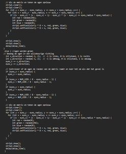

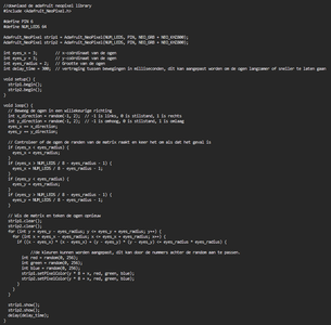

Step 4: Code Voor De LED Matrix
Hier heb ik de code die ik als eerst heb gebruikt voor de LEDs. Deze code is zonder de sensor. In de code staan comments om te vertellen wat elk stuk doet.

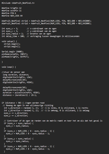

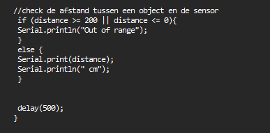

Step 7: Code Voor Afstandsensor
Hierbij nog de aangepaste code voor bij de sensor
