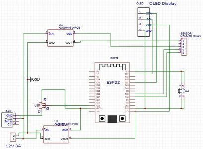

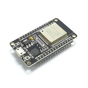

  1. ESP32 WROOM-32
  2. Nova PM Sensor SDS011
  3. 12V Blower Fan
  4. 12V 3A Power Adapter
  5. 128×64 OLED Display
  6. AMS1117 3.3V Linear Voltage Regulator
  7. AMS1117 5V Linear Voltage Regulator
  8. IRLML2502 MOSFET
  9. 2 Pin Terminal Block
  10. DC Barrel Jack Terminal Block
  11. Jumper Wires
  12. Pin Headers

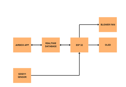

Step 2: Block Diagram

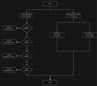

Step 3: Flowchart

  6. ESP32 akan mengambil data dari sensor SDS011
  7. Data sensor ditampilkan di layar OLED dan dikirimkan ke Firebase Realtime Database untuk ditampilkan di Mobile Application
  8. ESP32 akan mengambil status kecepatan kipas di Firebase Realtime Database yang tersinkronisasi dengan Mobile Application sehingga dapat dikendalikan.

Untuk aplikasi AirBox kita menggunakan framework flutter dengan language dart untuk memprogram app tersebut, lalu untuk service backend kita menggunakan firebase Realtime Database untuk penyimpanan data dalam cloud. Untuk flow aplikasi pertama user akan melihat home page dari aplikasi kami, dalam home page terdapat beberapa hal yang pertama adalah mengenai AQI dari ruangan dimana Air purifier diletakan, lalu jika di swipe user juga dapat melihat AQI dari kota jakarta atau kota tempat mereka menggunakan AirBox, lalu dibawah container AQI terdapat 2 container lagi yang berisi informasi terkait PM 2.5 dan PM 10 yang terdapat dalam ruangan dimana Air purfier diletakan, ketiga data tersebut diambil dari firebase realtime database yang dikirim dari sensor yang terdapat di Air purifier kami. Lalu dibawah 2 container PM terdapat container dengan slider yang dapat mengatur kecepatan fan speed dari air purifier kami, terdapat 4 preset fan speed yaitu 0 untuk 0%, 1 untuk 25%, 2 untuk 50%, dan 3 untuk 75% dari fan speed. Lalu di kiri atas terdapat hidden drawer menu yang terdiri dari 3 page untuk navigasi, yang pertama adalah AirBox yaitu home page app kami, lalu ada page AQI dimana di page tersebut akan dijelaskan mengenai AQI dan kategori-kategori AQI bagi orang awam yang mungkin belum fasih mengenai AQI, lalu untuk page terakhir adalah About Us page yaitu merupakan page mengenai kita para engineer yang membuat AirBox dan juga sedikit informasi mengenai komponen yang digunakan untuk membuat AirBox.

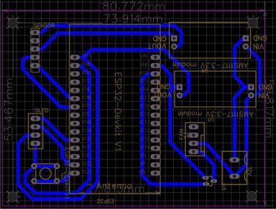

PCB PDF File
https://drive.google.com/file/d/1xnMe4pHdJ1RndqeXFm1UVQoSn16fjyZi/view?usp=sharing
