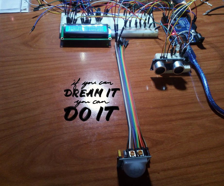

Uno de los mayores problemas de este proyecto, ha sido la falta de salidas de arduino, pues me he encontrado justo con 13 pines como salida, pues hemos usado todos y cada uno de ellos. Para ello, hemos tenido que prescindir de la columna 1, por que no quedaban mas pins y por que tampoco necesitamos esas teclas para escribir la hora..Por eso hemos creado una matriz de 4x3. Las conexiones son las siguientes:
Matriz 2 ---->Pin 7 Matriz 6 -----> Pin 11
Matriz 3 ----->Pin 8 Matriz 7 ------> Pin 12
Matriz 4 ----> Pin 9 Matriz 8 -------> Pin 13
Matriz 5 ----> Pin 10
En el programa podemos ver que creamos una matriz de tipo char, de las dimensiones indicadas (Filas,Cols) y después indicamos como sera cada elemento de la matriz.
Step 5: Ultimas Conexiones Y Programa Final
Para acabar el programa, vamos a conectar un LED y un pulsador. Para hacer esto, he conectado el LED ( en este caso son dos LEDs en paralelo, pero no pasa nada porque los dos están conectados como ánodo común y usan el mismo pin en el ánodo) al pin 6 de arduino. He usado tambien una resistencia de 330 ohm entre el katodo del LED y GND, por si acaso.
Al hacer esto, me he quedado ya sin ningún pin digital libre de arduino, que ha sido uno de los mayores problemas del proyecto, pues todavía necesitamos un pin para leer cuando pulsamos el pulsador. Para ello, he usado un pin analógico. Hay dos maneras para que leamos el estado de un botón con arduino. En la imagen podemos ver las dos, resistencia " pull up", o resistencia pull down. Como pull up, arduino leerá un voltaje de 5V ( HIGH) cuando el botón no este pulsado, y 0V (LOW) cuando este pulsado. Si conectamos a modo de resistencia "pull down ", leeremos todo lo contrario. En mi programa, he usado el modo de "pull Down".
Como no tenia ningún pin digital, he decidido usar un pin analógico para leer el estado del botón. Los pines analógicos de arduino, leen un voltaje de entre 5V y 0V y lo convierten en una escala de entre 1023 (5V) y 0 (0V) . Por ello, en el programa, podemos apreciar en el "While" de la linea 56 por ejemplo, cuando leamos un voltaje menor a 512 ( la mitad mas o menos, que sabemos que el botón no esta pulsado ), sigamos simplemente escribiendo la hora. Esto ha sido una manera de poder usar mas entradas a falta de pines digitales.
Finalmente, conectaremos el zumbador también la la salida 6 del pin digital por su lado positivo ( los zumbadores tienen polarización) , y a masa por el otro lado.Con esto, el programa estará terminado.
El programa final de arduino, esta adjunto en el blog, que esta bien explicado mediante notas.
