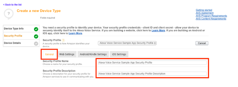

Step 5: Perfil De Seguridad
1. Clic en Security Profile y escoge Crear un nuevo perfil
2. Escribe un nombre y descripción. Por ejemplo:
- Security Profile Name: Alexa Voice Service Sample App Security Profile
- Security Profile Description: Alexa Voice Service Sample App Security Profile Description
Un Client ID y Client Secret se generará para ti.

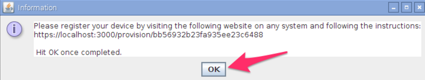

1. Cuando se ejecuta el cliente, una ventana debe aparecer con un mensaje que dice:
Please register your device by visiting the following URL in a web browser and following the instructions: https://localhost:3000/provision/d340f629bd685dee... Would you like to open the URL automatically in your default browser?
Clic en “Yes” para abrir la URL en tu buscador.

6. Vuelva a la aplicación Java y haga clic en el botón Aceptar. El cliente está listo para aceptar las solicitudes de Alexa.
