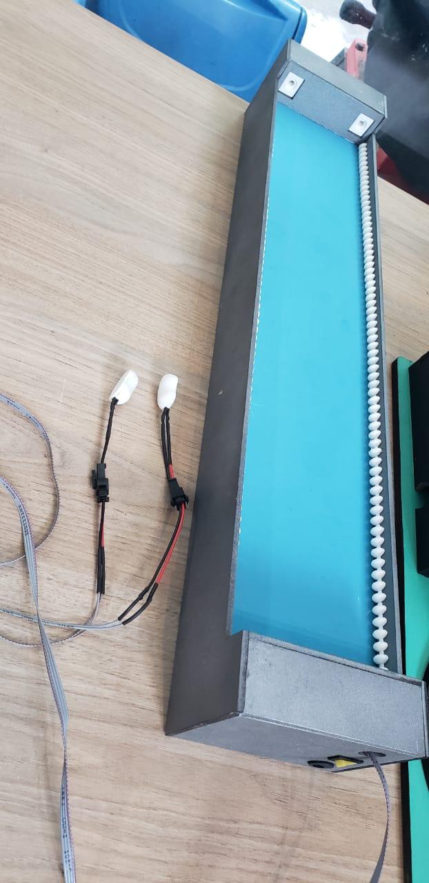

A Maquete deste protótipo simula uma raia de piscina a ser percorrida com o dedo e um par de "fones de vibração" a serem colocados atrás da orelha. Caso o "nadador" se mova rumo a uma colisão com as laterais da piscina, ele vai bloquear o laser e o motor referente ao lado que que foi bloqueado vai começar a vibrar, instruindo o nadador a corrigir a direção e se afastar da lateral da raia.

Monte a estrutura de forma a ter 2 lasers emitindo luz de um lado e os sensores LDR do lado oposto. Tenha cuidado ao alinhar os lasers; Neste caso, utilizamos um suporte impresso em 3D para auxiliar no alinhamento dos lasers e LDR's.

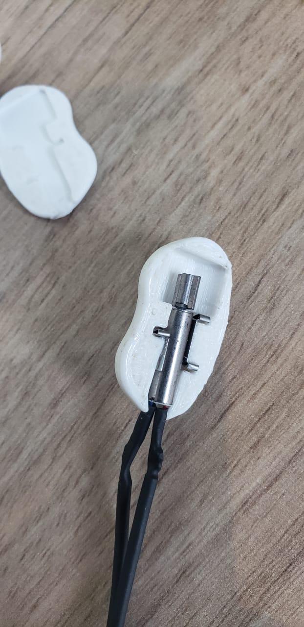

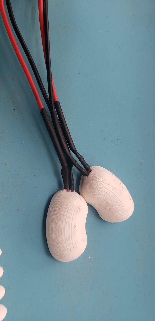

Para os motores de vibração, utilizamos um case ergonômico impresso em 3D para ser colocado atrás da orelha sem causar desconforto.

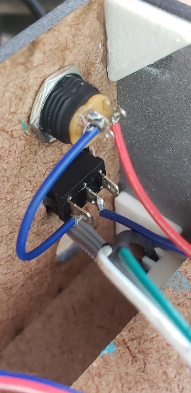

Adicionalmente, adicionamos a estrutura um switch e uma entrada para fonte de alimentação.
