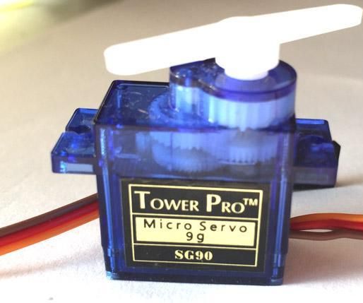

- Servo Motor

Step 4: Conecção Do Servo Motor
- fio castanho para Gnd do Arduino
- fio vermelho para o 5V do Arduino
- fio laranja para a porta 9 do Arduino

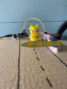

No final deste projeto isto vai ser o aspeto do mesmo.
Neste projeto, qualquer objeto que se atravesse em frente do sensor de distância irá fazer com que o portão se abra.
Isto é apenas uma ideia para uma aplicação simples e divertida.
