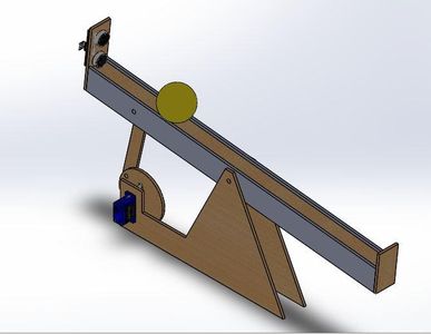

hola amigos en este caso construiremos un sistema barra bola, uno de los proyectos mas usados para aprender control automático, en el buscamos posicionar la bola en un punto determinado en un eje (barra) esta barra debe inclinarse cuando la bola es perturbada para posicionar siempre la bola en el punto establecido(punto de operación), nuestra variable a censar en este caso es la posición y el actuador a usar es un servomotor, como microcontrolador usaremos Arduino y el montaje mecánico en madera MDF cortada a laser.

Step 1: Diseño Mecánico
primero debemos planear nuestro diseño mecánico del sistema teniendo en cuenta que debe tener un pivote o eje en este caso central, y un sistema biela manivela que transmitirá movimiento rotativo en una inclinación positiva y negativa en la barra donde rueda la bola y dado que nuestro servomotor es de 180 grados. la posición 90 grados del servomotor debe establecer la barra de forma horizontal así la mínima inclinación de la barra se presenta en la posición 0 del servomotor, barra horizontal en 90 grados y máxima inclinación en 180 grados.
determinar nuestro sensor de proximidad también condiciona directamente la exactitud de nuestro sistema, en este caso use un sensor de proximidad Ultrasonido HC-SR04 pero en otras aplicaciones se puede usar sensor infrarrojo Sharp Gp2y0a41sk0f
descargar el diseño mecánico: https://grabcad.com/library/ball-an-beam-model-with-arduino-1
