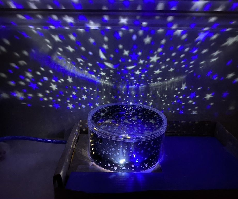

這次的報告是做一個小夜燈,用一些簡單的材料就能做出來了,既方便操控又簡單好製作。在晚上的時候,就不需要一直開關燈,這個小夜燈不會太刺眼,也很好當照明的工具,非常的便利。這個作品是改編自https://www.instructables.com/id/Arduino-Blinking-...,主要是讓他的外觀變得更美觀,讓他有星星投影在天花板上的效果,也多加了幾顆LED小燈泡。
