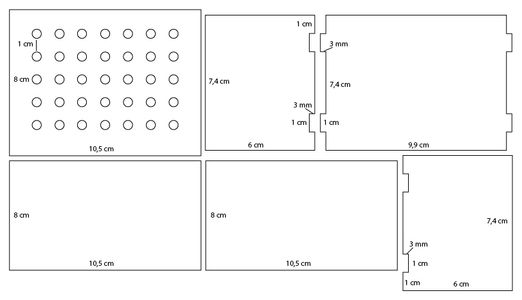

Step 3: Acryplaat
1. Je gaat de case van het apparaat snijden waar je uiteindelijke jouw LED raster in vormt. Met dit project gebruiken wij een acrylplaat van 3 mm dik.
De LED raster bestaat uit 7 bij 5 (7 rijen verticaal en 5 rijen horizontaal). Met deze rijen maak je dan in totaal gebruik van 12 pins op je Arduino. Je kan ook zelf bepalen hoeveel horizontale en verticale rijen je wilt.
Hoe meer rijen je maakt des te meer Arduino pins jij nodig hebt. Voor dit project heb je beschikking tot 13 pins voor de verticale rijen en 6 pins voor de horizontale rijen. Je kan niet meer gebruiken dan dat aantal.
Op je plaat zullen de LEDjes niet verder dan 10mm van elkaar af zijn (Je kan er ook voor kiezen om ze verder of dichterbij te zetten).
Het LED raster is 7,96 cm bij 5,51 cm en het acrylplaat voorkant is 10,5 cm bij 8 cm. De verdere afmetingen worden bij de afbeeldingen aangegeven.

1. Pak de andere uitgesneden acryl-platen.
2. Gebruik je acryl lijm en plak één voor één de kanten aan elkaar. De platen zonder inkepingen horen boven en onder. Die met de inkepingen aan de zijkanten. Één plaatje blijft over die als klep dient zodat je de LED raster en arduino in en uit de case kan halen.
