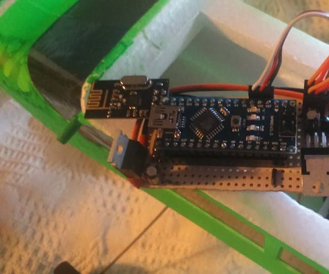

-Ahora realizaremos las conexiones para ello mirar el sketch maestro para la asignación de pines del modulo de radio

-Y ya pasaremos al ultimo paso, montar los pin del arduino mini pro para cargar el programa del siguiente modo
http://besoft.com.es/tutorial-arduino/tutorial-pro...
primer consejo tener mucho cuidado es muy frágil si no estáis familiarizado mucho con la electrónica podéis cambiarlo por un arduino nano v3
segundo consejo no olvidarse del pin BLK o DTR situado en la esquina de arduino mini pro al reset de arduino

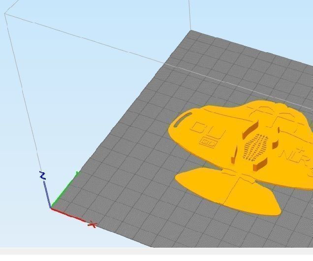

-Por ultimo cargar los sktch, y ver que todo va como tiene que ir podéis de seleccionar des comentando algunos println del receptor para ver que todos los datos son correctos en todas sus modalidades y tenemos que montar el mando con sus piezas imprimidas en 3D de la siguiente manera :
1º Montaremos la tapa.stl a la pieza principal.stl con el tornillo y una tuerca, consejo usar algo de pegamento
https://drive.google.com/open?id=0B7LvgUJz6H9zTDR3...
2º Pegar visera.stl a cajanokia.stl como se ve en la siguiente imagen
https://drive.google.com/open?id=0B7LvgUJz6H9zVlhn...
3º Montamos la pantalla en su caja y cerramos la tapa sacando los cables de la pantalla para fuera podemos usar pegamento caliente de pistola para fijarla bien por la ranura y retirando lo sobrante
https://drive.google.com/open?id=0B7LvgUJz6H9zS0NC...
4º Pasaremos el cable del mando PsX por la pieza principal.slt, pasaremos los tornillos de cogida y pondremos atornillada la pieza de taco.stl a uno de los agujeros https://drive.google.com/open?id=0B7LvgUJz6H9zanB... https://drive.google.com/open?id=0B7LvgUJz6H9zTEVkOE5QWWItUnc&authuser=0
5º montaremos los conectores a las cajas de los arduino pieza base.stl y realizaremos todas las soldaduras y conexiones para ya solo atornillarla a la pieza principal.stl pinchar nuestro arduino y cerrar con la tapaA.stl
