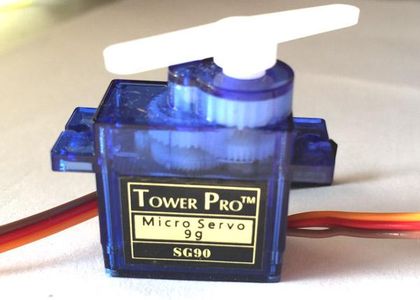

Neste tutorial vou mostrar como podemos usar o servo com o Arduino.
Este motor pode-se mover para uma posição com precisão, conforme o que o mandamos fazer.
O Servo tem uma engrenagem integrada e um eixo que pode ser controlado com precisão, o eixo faz normalmente um rotação, que pode variar entre os 0 e 180 graus.

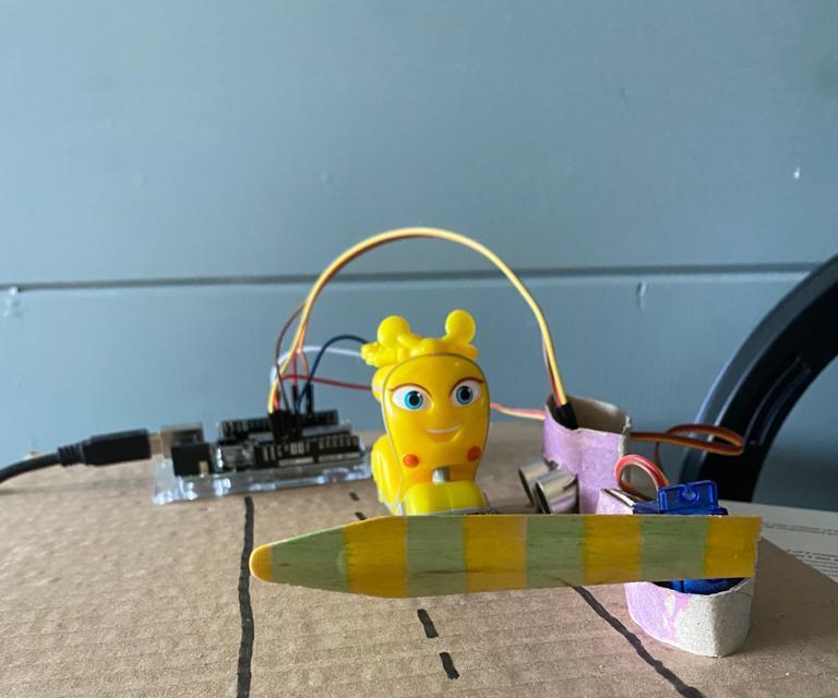

Step 2: Como Montar O Circuito
O motor tem 3 fios, o de alimentação, o de aterramento e o sinal.
- O fio laranja vai conectar ao GND do arduino.
- O fio vermelho vai conectar ao 5V do arduino.
- O fio castanho vai conectar à porta 9 do arduino.
Basta observar a imagem que coloquei para perceber os passos que deixei em cima.
