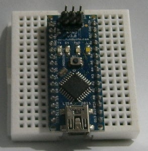

When an Arduino Nano is mounted on a protoboard there are only 5 lines of contacts to use (3 +2). Other integrated circuits. can not be used because they "eats" all the contacts.
Cuando se monta un Arduino Nano en una placa de montaje sin soldadura (protoboard) solo quedan 5 líneas de contactos para utilizar (3+2). Con otros circuitos integrados no pueden usarse porque se "comen" todos los contactos.
To solve I have expanded the protoboard so 4 of the 5 lines are free . For this, I cut the board along and again mounte it with greater separation so that the micro is connected in central contacts. You can leave the board on the air, but I recommend to make a base with hard carton or fine plastic. The photos show a board of 17 columns of contacts (1'75 to 2'75 $ in Dealextreme) before and after the operation.
Para solucionarlo he ensanchado una placa de manera que quedan 4 de las 5 líneas libres. Para esto se corta la placa a lo largo y se vuelve deja con mayor separación para que el micro entre en los contactos centrales. Se puede dejar la placa al aire, pero yo recomiendo hacer una base de cartón duro o plástico fino. Las fotos muestran una placa de 17 columnas de contactos (1'75 a 2'75 $ en Dealextreme) antes y después de la operación.
Photos and example are based on the Nano, but it is applicable to other integrated circuits that need it (memories, diplays, other micros, etc).
Las fotos y el ejemplo están basados en el Nano, pero es de aplicación para otros circuitos integrados que lo necesiten (memorias, visualizadores, otros micros, etc).
