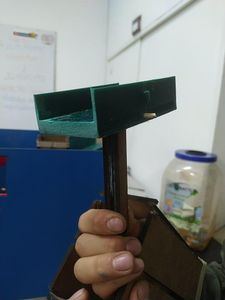

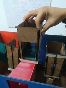

En las partes internas, las bases de las palancas están conectadas a la base del juguete. Las palancas están conectadas mediante un pasador en un extremo superior de la parte más larga de la palanca, y la otra parte inferior de la palanca también está conectada con un pasador. Esta parte está conectada a la parte de la palanca que sube (soporte de caja). Esta palanca que sube estará conectada a la caja que elevará el muñeco hasta la parte superior. A su vez, esta caja estará en contacto con la caja guía, que es el camino por donde subirá la caja. Una parte lateral de la caja guía tendrá un agujero que estará conectado al tobogán, por donde se deslizarán los respectivos juguetes en las tres tapas diferentes.

El tobogán se ubicará en los laterales para que el niño pueda insertar cualquier juguete. La parte final del tobogán se alineará con el orificio de la caja, permitiendo que el juguete entre en la caja y suba.
