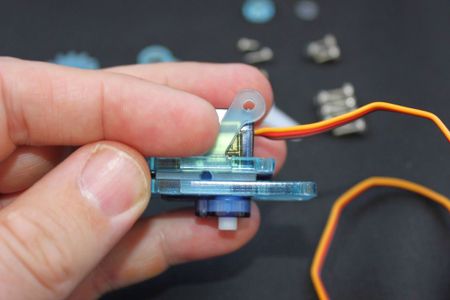

舵機固定:
  1. 8mm螺絲*2
說明:

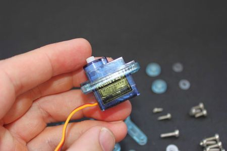

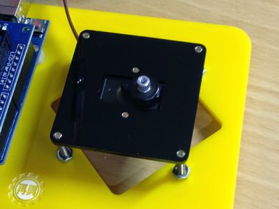

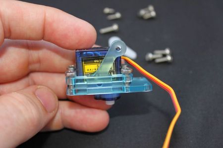

舵機需要由圓形的舵機固定架(a)與8mm螺絲將其固定在底座上,圓形舵機固定架共有 a、b、c 及備品共四個。固定好的底座與底座舵機如圖4。
組裝舵機後,請預先將舵機的齒輪依順時鐘方向旋轉至底,方便後續組裝。
註:
底座舵機標準接法的出線位置是往後,但在調整過配重與舵機齒輪連接位置於外側後,將底座舵機接線的出線位置改成往前,更有助於後方旋轉空間與接線。供您參考。

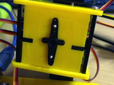

安裝時將用到左側側板、左側舵機旋轉支架(d)、連桿(1)、圓形舵機固定架(b)。組裝舵機前,請務必將舵機齒輪依順時針方向旋轉至底。組裝連桿時,請注意舵機支架與側板的組裝位置(如圖三);組裝完成後,將連桿與支架旋轉至如圖一的位置,方便後續組裝。
安裝時注意舵機線的位置,線會從前方繞回(參考圖四)。

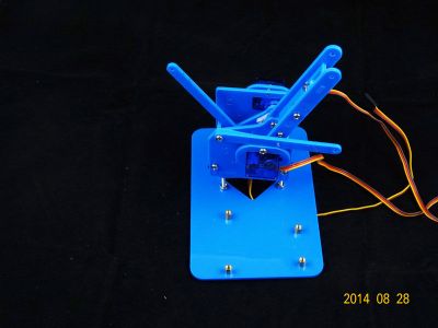

安裝右臂時需要用的機構組件是:右側側板、A2手臂主要支架、連桿(2)、圓形舵機固定架(c)。組裝舵機時,也必須將舵機齒輪依順時鐘方向旋轉至底。最後將支架調整如圖二示意位置。

這一過程比較簡單,只要注意A1、A2支架的孔位,慢慢套上支架固定板(A3),用螺絲鎖緊即可。中間支架在安裝時需要注意孔位與方向性。
連結旋轉台與底座時,請注意:1.確認底座舵機齒輪已經順時鐘旋轉至底,2. 將手臂旋轉台於底座的3點鐘方向合體(如圖四)。

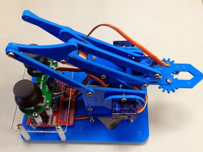

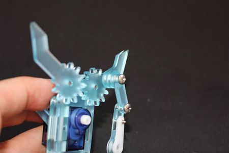

安裝夾具時,注意舵機出線是由前方出線(V0.41),夾具需固定於支桿上,所以在套裝夾具時,要注意套裝支桿連接套件( i、j ),固定夾具支桿時,螺絲不要鎖太緊(如圖五),方便後續支桿的安裝。
固定好夾具舵機後,在安裝左右夾具(套件上方有註明位置),同時確定夾具的舵機齒輪依順時鐘方向旋轉至底。
將左右夾具套件略開(如圖七),再將夾具連桿固定於夾具上,另一端請小心依齒輪與齒孔位置固定好,完成後如圖八,夾具可以正常開合為止。再將整合組裝好的手臂夾具安裝置手臂支桿上,完成手臂套件安裝(如圖九)。

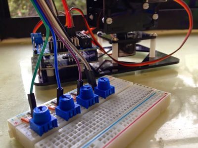

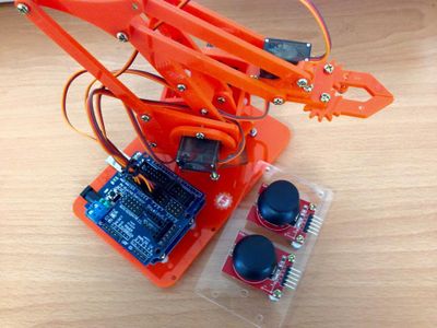

將尼龍底座利用3mm螺帽固定於底座上,再將 Arduino 控制板安裝於尼龍柱上,最後安裝好擴展板,基本的機構安裝就完成了。
後續操控桿部分,您可以購置 Keyes (科易)紅板的搖桿(如圖三),本課程則將利用電位器(可變電阻)作為手臂的操控桿(如圖四)。有關電位器的安裝與設定請詳閱圖五電路圖,或參考「利用電位器控制 meArm」的內文敘述。
