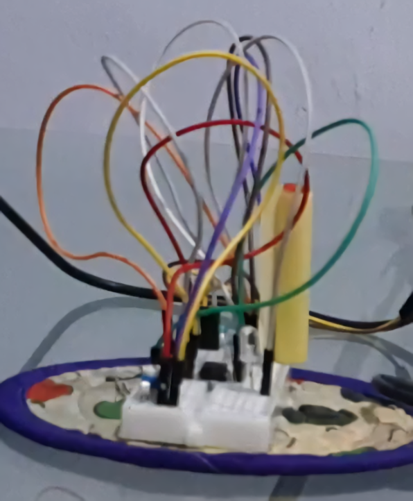

Berikut adalah hasil dari aplikasi yang sudah dibuat.
Jika berjalan sesuai dengan rencana, kita bisa memonitor temperature, humidity, dan moisture dari aplikasinya. Kita juga bisa mengontrol pump kita secara manual jika kita scroll aplikasi kita ke samping.
