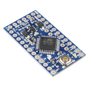

1 x Arduino Pro mini

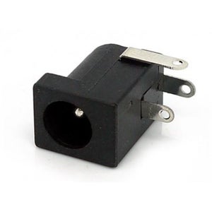

1 x Barrel Jack

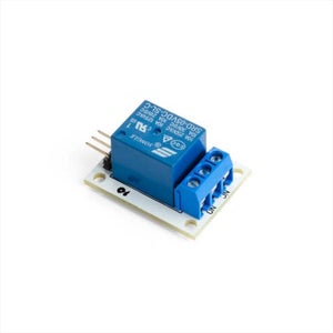

1 x 5v Relay

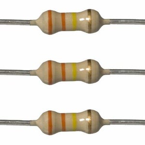

3 resistors (220 ohms)
