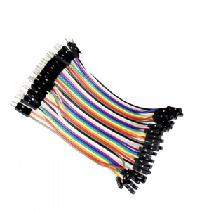

  5. 10 'man-naar-vrouw' kabeltjes

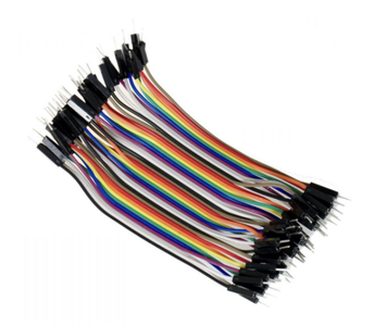

  6. 16 'man-naar-man' kabeltjes

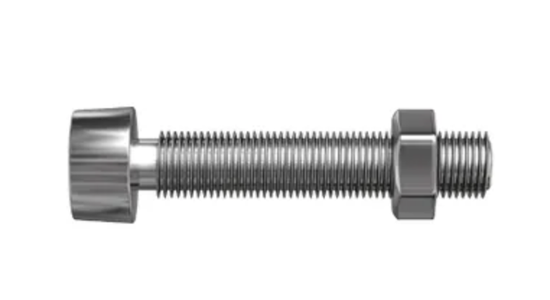

  8. 32 bouten en moertjes van M3, 12mm

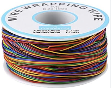

  12. 150 cm vertind koper

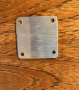

Step 2: Metalen Plaatjes Boren
Voor deze stap gebruik ik 8 metalen plaatjes van 40 x 40 mm. In elk plaatje boor ik vier gaten ronden een vierkante vorm, met een onderlinge afstand van 30 mm. Deze gaten worden later gebruikt om de metalen plaatjes te bevestigen aan de behuizing.

  1. Markeer vier boorpunten op de plaatjes, 5mm van elke kant, op gelijke afstand.
  2. Gebruik een centerpons om een slag te geven op elk boorpunt. Dit helpt om precies te kunnen boren.
  3. Bevestig het plaatje stevig (in een bankschroef of op een houten blokje) en boor de vier gaten met een kolomboor.
  4. Verwijder bramen aan de rand van de gaten met een vijl of schuurpapier.
  5. Herhaal dit voor alle 8 plaatjes.

Om flexibele verbindingen te maken voor het aansluiten van de elektronica in het doosje, heb ik 8 man-naar-man jumper wires elk afzonderlijk gesoldeerd aan een stuk vertind koperdraad van ongeveer 8 cm.
