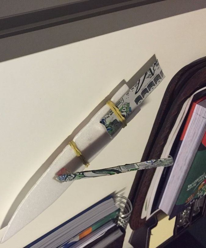

Próximo e ultimo paço é encaixar o motor no
barco , para isso você irá colocar os canudos pelo buraco no meio , feito isso
, pegue dois elásticos e coloque um mais perto do buraco e um mais na ponta ,
após isso você coloca água dentro dos canudos e chacoalhe para a água entrar
dentro do alumínio , encache a vela debaixo do alumínio prendendo com um dos
elásticos .
Então seu barquinho já vai estar pronto e é
só coloca-lo na água e usar um isqueiro para acender a vela e vê-lo navegar ...
