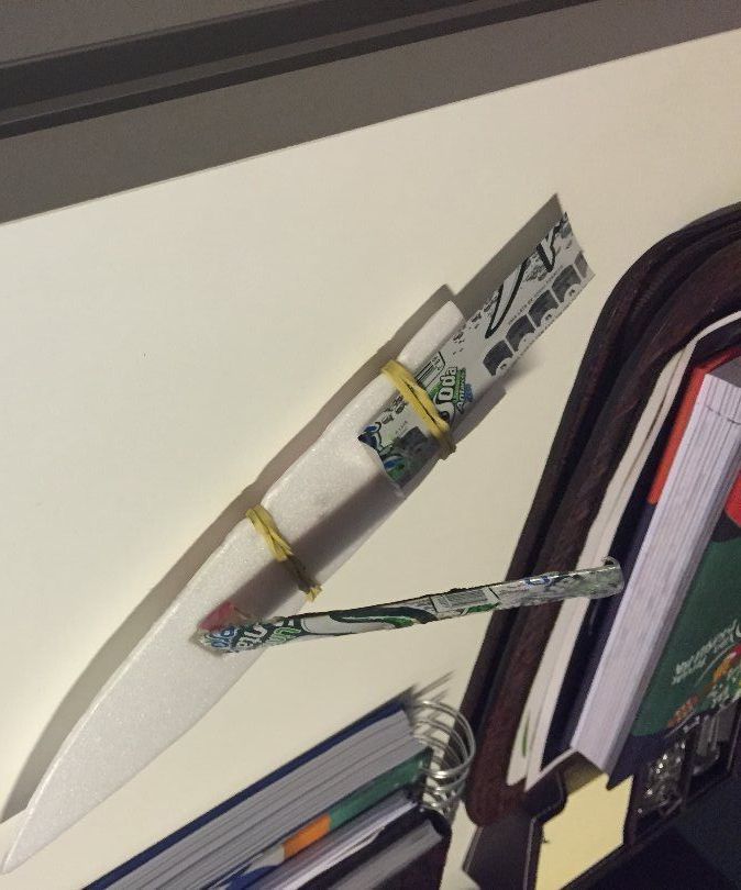

Enquanto a cola seca , você pega outro molde em forma de barquinho e corta ele sobre o pedaço de isopor .
Com a cola quente seca , pegue uma régua e meça 10 centímetros do lugar onde termina a dobra até o fim e corte .
Agora é a hora de preparar o apoio das velinhas , peque umas daquelas partes que sobrou no alumínio e deixe ele reto , corte um pouquinho de um lado e depois faça isso do ouro lado também , mas deixa uma pontinha segurando , depois vira a pontinha para cima e enrola ela , colocando a vela no meio .
Próximo e ultimo paço é encaixar o motor no barco , para isso você irá colocar os canudos pelo buraco no meio , feito isso , pegue dois elásticos e coloque um mais perto do buraco e um mais na ponta , após isso você coloca água dentro dos canudos e chacoalhe para a água entrar dentro do alumínio , encache a vela debaixo do alumínio prendendo com um dos elásticos .
Então seu barquinho já vai estar pronto e é só coloca-lo na água e usar um isqueiro para ligar a vela e vê-lo navegar ...
