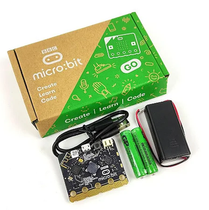

  • Kit MICRO:BIT V2 (placa e suporte com pilhas) *tem que ser a V2(uso do Buzzer interno)

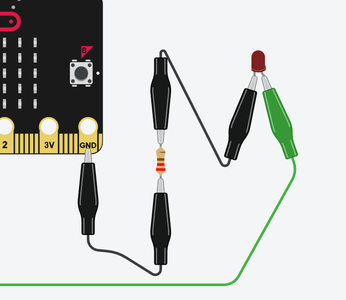

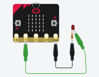

  • Conecte com um cabo jacaré o anodo(perna longa) do LED na porta P1 da Microbit
  • Com os outros dois jacarés conecte a porta GND da microbit em uma ponta do resistor. A outra ponta conecte no cátodo(perna curta) do LED.

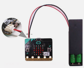

  • Use o suporte de Pilha da microbit para alimentar ela e o circuito. (deixe para ligar apenas quando testar o projeto)

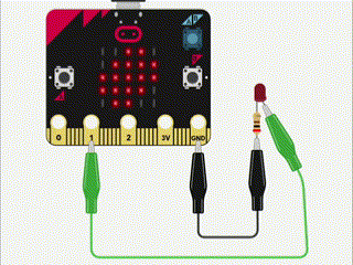

Nesse exercício apresento o uso dos Laços e dos Números aleatórios.
A brincadeira inicia ao apertar o botão "A". Então é sorteado quantas vezes a microbit vai mostrar as imagens e fazer bip. Durante os bips o LED externo na microbit vai piscar. Fazemos isso alternando os estados do pino digital "P1". Após a repetição a Microbit deixa o LED aceso e mostra um desenho de caveira para simbolizar o fim da brincadeira.
