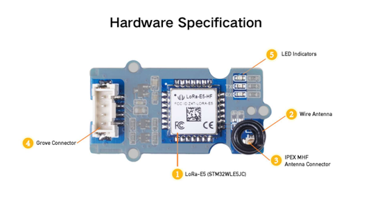

-Lora Module : https://www.gotronic.fr/art-module-lora-e5-grove-113020091-33673.htm

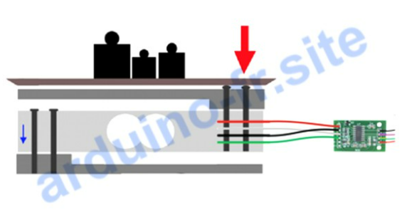

-Weight sensor : https://www.gotronic.fr/art-amplificateur-hx711-grove-101020712-31346.htm

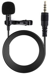

-Microphone
-Weight sensor:

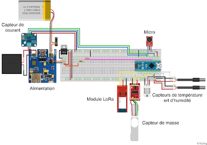

Step 1: Electrical Schematic
Here is the explicit electrical schematic. Note that you are note obliged to wire every sensor for the system to work.

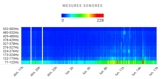

Finally, you should see in live-data some data sent.
You can decode this data using payload-formatter by writing in the uplink session this custom javascript formatter:
function decodeUplink(input) {
  var data = {};
  data.bv = (input.bytes[0] << 8 | (input.bytes[1]))/10;
  data.t_0 = ((input.bytes[2] << 24) | (input.bytes[3] << 16) | (input.bytes[4] << 8) | input.bytes[5])/10;
  data.t_1 = ((input.bytes[6] << 24) | (input.bytes[7] << 16) | (input.bytes[8] << 8) | input.bytes[9])/10;
  data.t_2 = ((input.bytes[10] << 24) | (input.bytes[11] << 16) | (input.bytes[12] << 8) | input.bytes[13])/10;
  data.h = ((input.bytes[14] << 8 | (input.bytes[15])))/10;
  data.t_3 = ((input.bytes[16] << 24) | (input.bytes[17] << 16) | (input.bytes[18] << 8) | input.bytes[19])/10;
  data.humidity = ((input.bytes[20] << 8 | (input.bytes[21])))/10;
  data.l = ((input.bytes[22] << 8 | (input.bytes[23])));
  data.weight_kg = ((input.bytes[24] << 8 | (input.bytes[25])))/10;
  data.s_bin098_146Hz = (input.bytes[26]);
  data.s_bin146_195Hz = (input.bytes[27]);
  data.s_bin195_244Hz = (input.bytes[28]);
  data.s_bin244_293Hz = (input.bytes[29]);
  data.s_bin293_342Hz = (input.bytes[30]);
  data.s_bin342_391Hz = (input.bytes[31]);
  data.s_bin391_439Hz = (input.bytes[32]);
  data.s_bin439_488Hz = (input.bytes[33]);
  data.s_bin488_537Hz = (input.bytes[34]);
  data.s_bin537_586Hz = (input.bytes[35]);
 return {
 data: data,
 warnings: [],
 errors: []
Step 3: Step 3: Decode Data on Ubidots

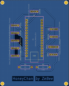

Step 4: Board and Audio PCB
