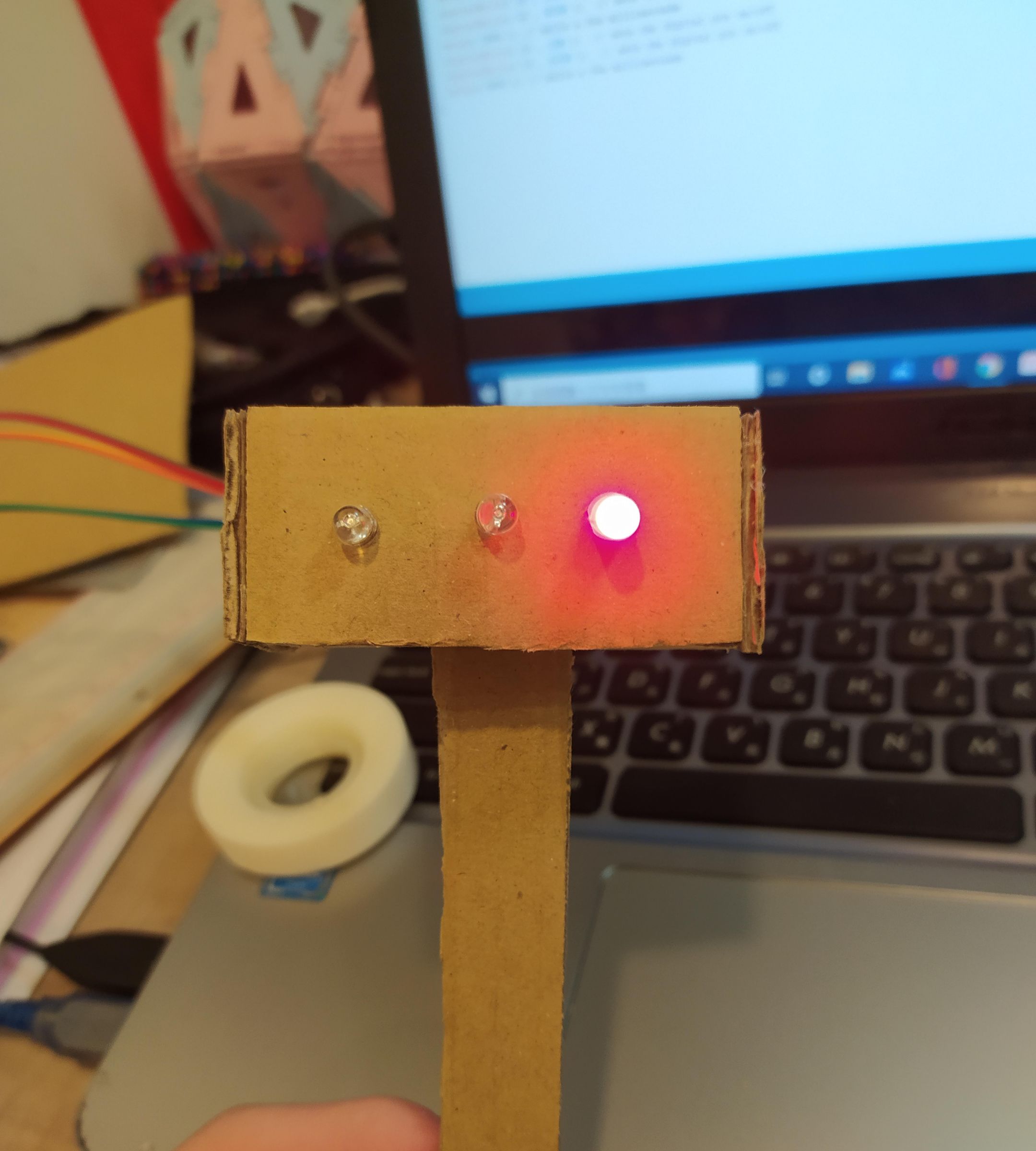

Introduction: Biceps Training Machine
用來訓練你的二頭肌,並且在完成指定次數時提醒。
按鈕*2
LCD面板*1
電線*16
電阻*2
Step 1: For Who :
給需要用啞鈴來練二頭肌的人使用,紙箱的長度剛好是一個手臂長。
Step 2: Instructions for Use:
按下"Start"後,等待三秒即可開始,直到面板上出現"Complete"即可休息。

Step 5: Correct:
1.輸入腳位D2會跟LCD重疊到
2.加分的機制沒有延遲,導致分數連加
3.結束時沒有延遲,導致分數無法歸零
4.程式邏輯中沒有"否則",導致邏輯錯誤,使以上三點更難修復
