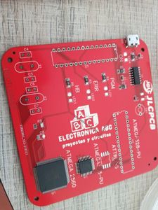

El bootloader de Arduino es un software alojado en la memoria flash que nos permite programar Arduino a través del puerto serie sin necesidad de usar un programador externo. Muchos chips atmega (uno-mega-nano) necesitan el gestor de arranque para iniciar un programa. Este gestor de arranque solo se graba una sola vez y despues ya empezar a grabar nuestros proyectos . El presente proyecto esa con la finalidad de poder grabar el gestor de arranque o bootloader en los siguientes chips:
1. ATMEGA328P-PU (ARDUINO UNO)
2. ATMEGA328P-PU SMD (ARDUINO NANO)
3. ATMEGA2560 SMD (ARDUINO MEGA)
4. ATTYNI 85
Step 1: GRABAR BOOTLOADER CONVENCIONAL
Este esquema nos permite grabar el gestor de arranque a través del mismo ARDUINO UNO. la desventaja de este grabado convencional es que no podremos grabar el bootloader en chips SMD y por ello he diseñado un PCB profesional gracias a JLCPCB para que podamos grabar el bootloader en chips DIP y también en chips SMD de la familia ATMEGA y ATTYNI 85

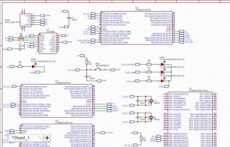

Step 2: DIAGRAMA ESQUEMATICO DE GRABAODOR DE BOOTLOADER COMPLETO
En este diagrama veremos la conexión entre los diferente chips de ATMEGA y ATTYNI85 para el grabado del bootloader y veremos al chip CH340 que nos servirá para la comunicación de los datos del software ARDUINO IDE hacia nuestra PCB.
