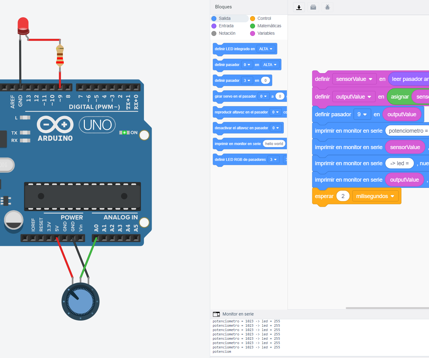

Iremos al botón Código y nos aparecerá una zona donde construiremos nuestra programación por bloques.
Borraremos todos los bloques que nos aparecen en la zona de implementación y haciendo clic con el botón derecho sobre el icono de la papelera que aparece en la parte inferior de la pantalla y seleccionando la opción “eliminar 4 bloques”.
Tras esto construiremos nuestro programa. Lo primero será crear las variables de nuestro programa, pequeños cajones de memoria donde almacenaremos datos. Iremos a la sección de bloques Variables y pulsaremos en Crear variable...
A la variable la llamaremos boton1, es importante mencionar que el nombre que se ponga aquí puede ser cualquiera mientras no incluya espacios o símbolos, solo letras y todas juntas. Esta variable va a ser la encargada de almacenar el estado del botón.
Una vez creada las variable, desde el mismo bloque Variables seleccionaremos definir boton1 en 0 y lo arrastramos a nuestra zona de código.Ahora solo nos falta indicar a esta variable de que pin va a leer datos. Si volvemos al esquema del circuito, vemos que conectamos el pin de datos del botón al pin digital 2, por lo tanto, este es el que tenemos que escoger. Para ello vamos a la sección de bloques de Entrada y arrastramos el bloque leer pasado digital 2 al interior del bloque definir boton1 en 0, concretamente, lo arrastramos y sustituimos nuestro bloque de entrada por el 0 del bloque definir. Como resultado nos tiene que quedar en la zona de programación un bloque con el siguiente contenido:
definir boton1 en leer pasador digital 2
