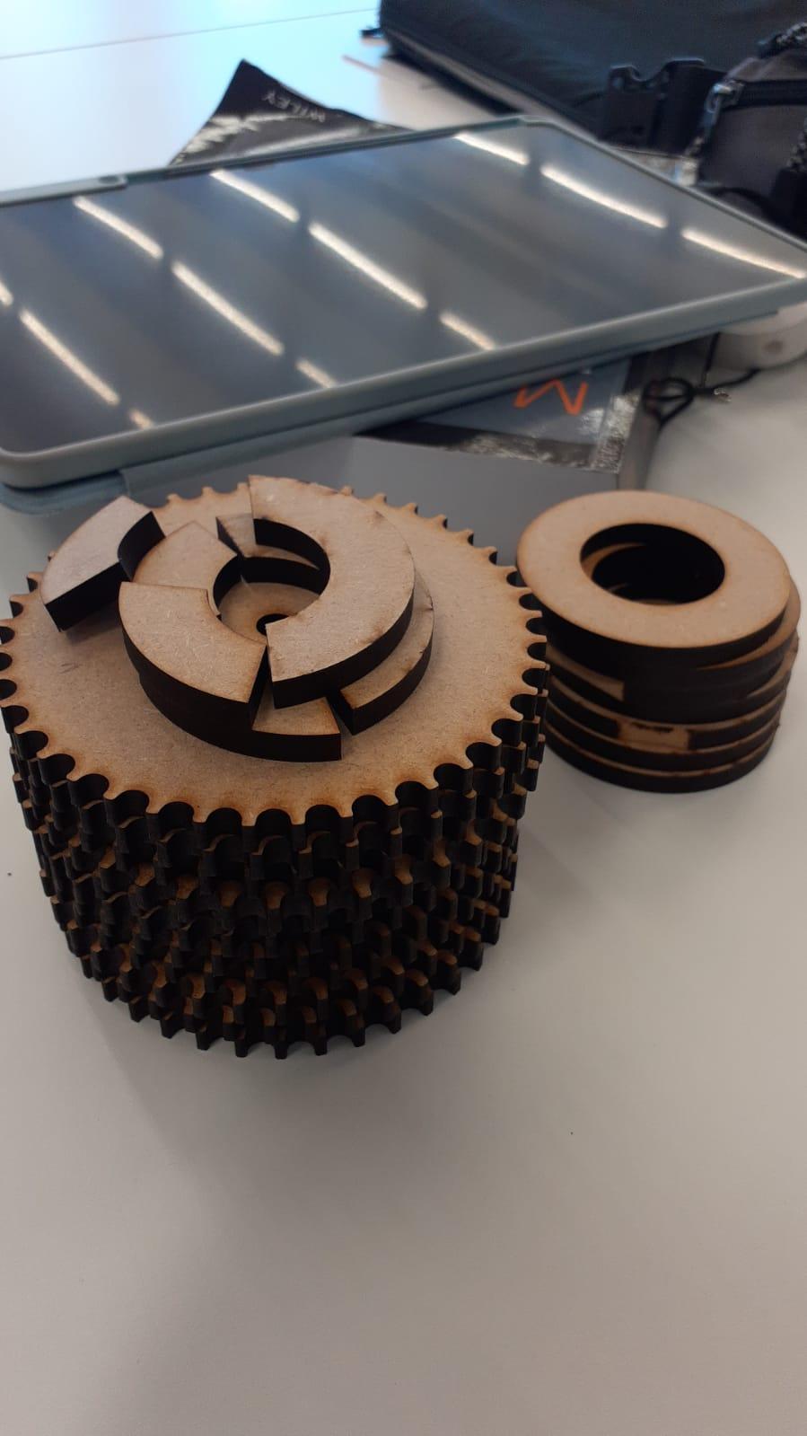

Step 3: Spoel Basis En Tandwielen Maken
Het bijgevoegde bestand bevat ontwerpen voor tandwielen die passen op de gebruikte tandriem. Daarnaast bevat het ring ontwerpen die bedoelt zijn voor de uiteindes van de spoel.
Gebruikt de MDF plaat van 300x450mm van 6mm dikte om dit bestand te laser snijden.

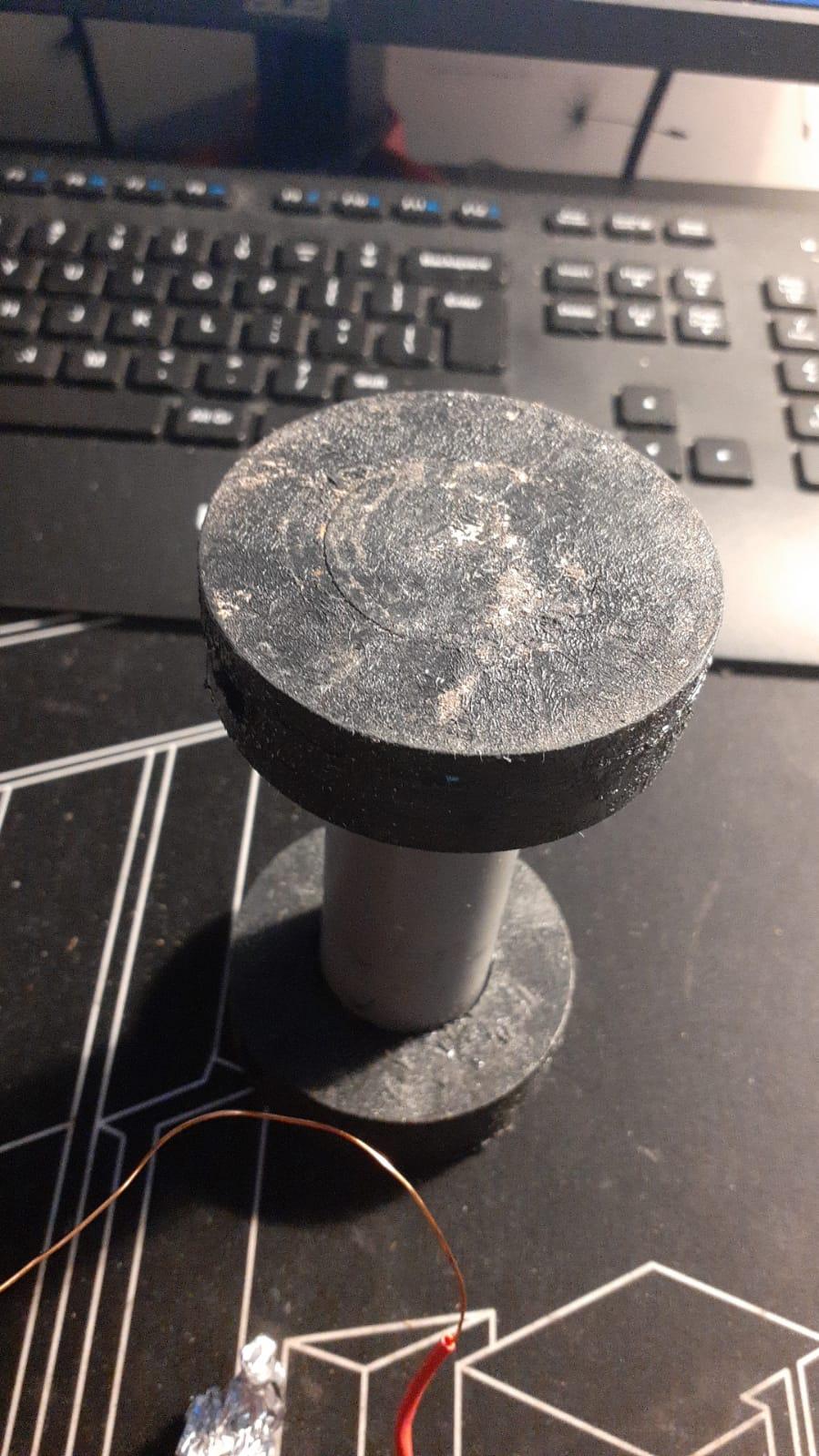

Lijm vervolgens de halve cirkel en twee kwart cirkels zodanig tussen twee hele cirkels dat je in totaal 3 gaten hebt op 12, 3 en 6 uur van minstens 6 mm breed. Herhaal dit proces zodat je twee houten cilinders hebt. Lijm vervolgens beide onderdelen op de boven-en onderkant van de PVC buis. Let er op dat de gaten boven en onder aan dezelfde kanten zitten.
Lijm vervolgens drie tandwielen aan elkaar vast. Merk op dat je dan uiteindelijk twee tandwielen hebt met een gat in het midden en één tandwiel met een ingang voor de servohoorn.

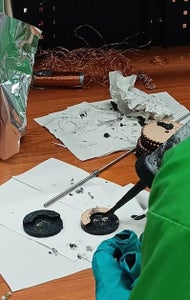

Step 4: Spoel Winden
Indien je niet toegang hebt tot een automatische spoel wikkelaar, zul je de spoel met de hand moeten wikkelen. Plak hiervoor een uiteinde van de koperdraad vast met tape aan een zijkant van de PVC buis. Wikkel vervolgens de koperdraad strak en netjes naast elkaar van de ene naar de andere kant totdat het koperdraad op is. Tape het andere uiteinde van de draad af naar de zijkant. Verwijder vervolgens de isolatie van de uiteindes van het koperdraad en soldeer de uiteindes vast aan een lange male jumper kabel.
Test eventueel met een multimeter of de spoel goed geleid door de weerstand ervan te meten.
