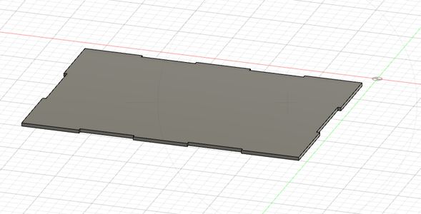

Step 1: LADO A

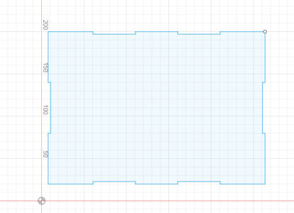

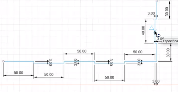

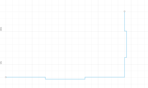

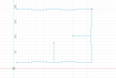

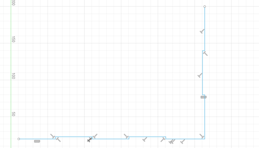

Para empezar con el lado primero hacemos un sketch y seleccionamos cualquiera de las caras ojo no el lado de abajo solo las caras para empezar a resolver como una pared y de ahi seguimos el plano que esta en la parte de arriba junto a las imágenes con la herramienta "Line" teniendo que quedar primero algo asi como en la imagen en forma como de serrucho para luego continuar con el lado vertical, siguiendo poco a poco el otro lado vertical segun el plano tendria que ir quedando la figura completa de la forma vista en la imagen por el momento con los 2 lados y ahora en vez de andar haciendo todo uno por uno solamente replicamos cada uno de los lados con la herramienta de "Mirror" pero no sin antes creando lineas de guia teniendo que usar la herramienta de linea y ubicarnos en el medio mas o menos del vertical que acabamos de hacer para crear una linea de cualquier medida e igual en el lado horizontal, ahora con la herramienta "Mirror" antes hablada seleccionamos primero nuestras flcechas que tienen que ser unas 10 en el lado vertical y la linea de la derecha para poder ya reflejarse bien en la parte de arriba y ahora siendo el mismo procedimiento para la derecha y acabando la figura asi y procediendo a finalizar el sketch no sin antes borrar las lineas guia que pusimos y poniendo en nuestra figura una extrucion con la herramienta "Extrude" de 3mm, ya luego con apariencia ponerle el material que queramos
Asi acabando con la primera cara y ahora teniendo ya la practica siendo mas facil con las demas figuras¡¡
Step 2: CARA B Y CARA C
Para la cara B no hay mucho mas que decir ni enseñar simplemente con la herramienta "Line" "mirror" y demas tendriamos suficiente para acabar rapidamente con la cara B y la cara C seguidamente de esta
Primero escogemos el lado del lado derecho para que nos sea mejor con la cara B que siguiendo el orden del plano iria yendo asi la forma vertical y horizontal seguidamente para empezar con la herramienta de "Mirror" que al igual que en la anterior parte hacemos nuestras lineas guias y seleccionamos para luego de acabar con eso borrar las lineas guias acabando ese lado de esta forma con el extrude de 3mm igual, acabando asi y dando ahora comienzo a la cara C
Al igual que en la anterior cara empezamos guiandonos de el plano y acabando con el extrude de 3mm y el mirror
