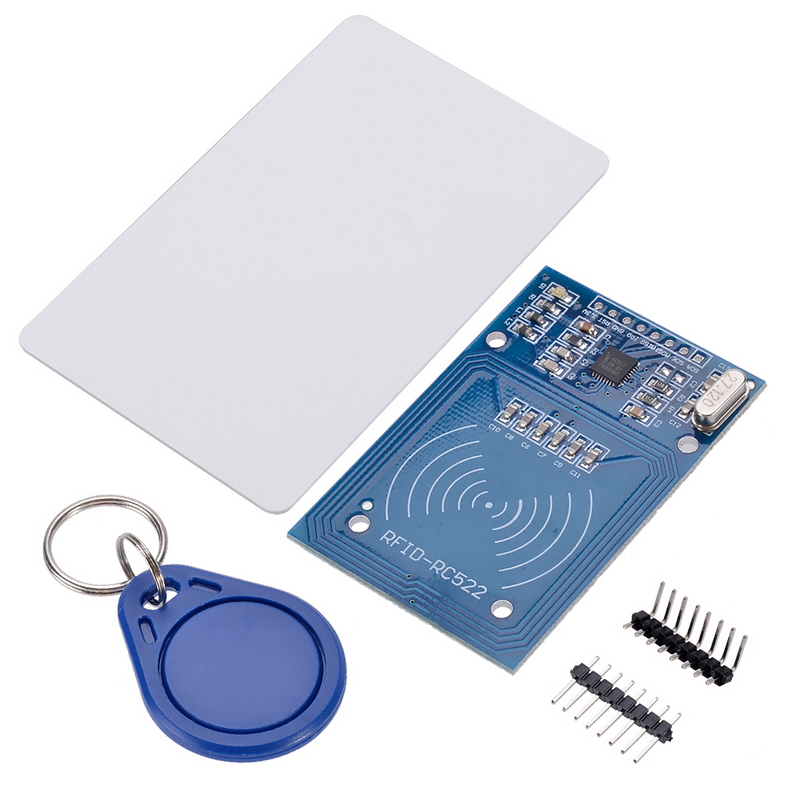

Para esta etapa usaremos el módulo RFID-RC522 y los diferentes tags que vienen incluidos.
Step 7: Paso 1: Conexión Del Módulo RFID a Arduino
Paso 1:
Lo primero que se debe hacer para poder conectar el módulo a arduino se debe soldar una de las regletas de pines (rectos o curvos) a los agujeros.Ver imagen
Se debe tener cuidado al soldar cada pin al agujero ya que si hay los puntos de soldadura conectan 2 agujeros entre sí el módulo puede no funcionar correctamente.
Al soldar quedaría así: Ver imagen
Paso 2:
Después de haber soldado la regleta de pines al módulo realizamos la conexión de este a un arduino MEGA.
El módulo RFID trabaja con una librería (MFRC522) que debe instalarse en el Arduino IDE, esta librería tiene un ejemplo el cual en los comentarios trae la explicación de como se debe conectar el módulo a los diferentes arduinos.
Como el arduino que vamos a usar es el MEGA entonces el módulo RFID conectado con jumpers Hembra-Macho a este quedaría así:
- VCC en módulo a 3.3V en arduino.
- RST en módulo a pin 9 en Arduino.
- SDA en módulo a pin digital 53 en Arduino.
- SCK en módulo a pin digital 52 en Arduino.
- MOSI en módulo a pin digital 51 en Arduino.
- MISO en módulo a pin digital 50 en Arduino.
En el siguiente link encontrarán la imagen de la conexión: Ver imagen
