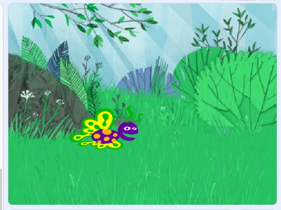

Step 2: SCEGLIERE PERSONAGGI E SFONDO

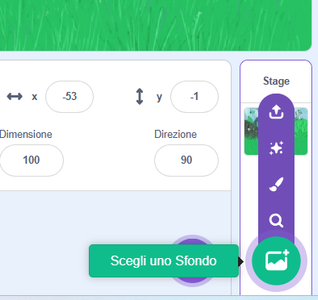

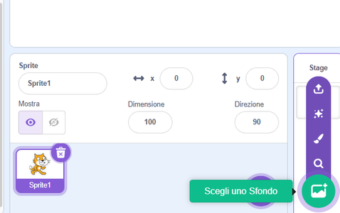

  1. In basso a destra dello schermo, selezionare "SCEGLI UNO SFONDO"
  2. Si aprirà una pagina con tutti gli sfondi disponibili, selezionare quello desiderato

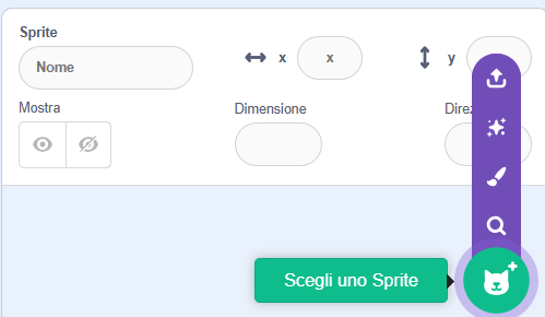

  3. In basso a destra dello schermo, selezionare "SCEGLI UNO SPRITE"
  4. Si aprirà una pagina con tutti gli Sprite (personaggi), selezionare quello desiderato

  1. In basso a destra dello schermo, selezionare "SCEGLI UNO SPRITE"
  2. Si aprirà una pagina con tutti gli Sprite (personaggi), selezionare quello desiderato

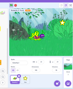

  3. Il secondo personaggio si collocherà nello stesso sfondo insieme al primo.
  4. Selezionarlo e iniziare a creare i movimenti

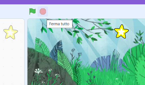

  8. Fare una prova cliccando sulla bandierina verde.
  9. Bloccare il movimento cliccando sul simbolo rosso

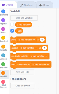

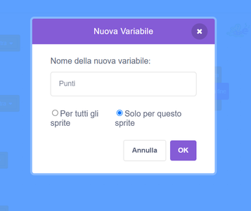

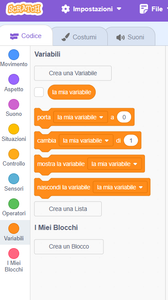

  1. Selezionare "VARIABILI" e cliccare su "CREA UNA VARIABILE"
  2. Si aprirà una schermata dove dare un nome alla variabile (nel nostro caso "PUNTI")
  3. Selezionare "VARIABILI" e scegliere la variabile "PUNTI" appena creata.
  4. Selezionare "VARIABILI" e trascinare la variabile "CAMBIA LA MIA VARIABILE DI 1" all'interno del blocco di situazioni creato in precedenza.

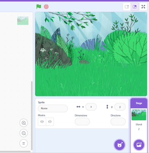

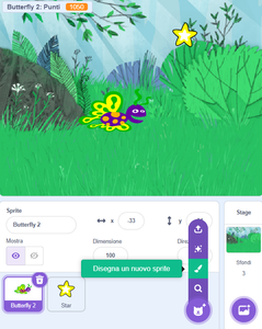

  6. In basso a destra dello schermo, selezionare "DISEGNA UN NUOVO SPRITE"
  7. Si aprirà la scheda "COSTUMI".
  8. Scrivere un messaggio di vittoria.
