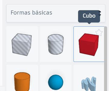

Step 2: Insertamos Un Cubo
La base de nuestro proyecto en este caso será un cubo, el cual encontraremos a lado derecho en el apartado de Formas Básicas.

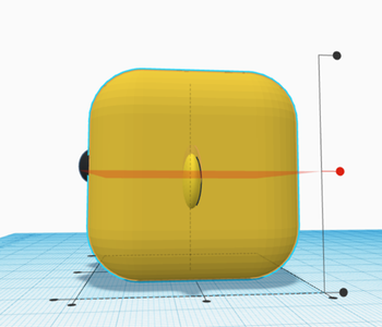

Step 4: Colocamos Los Ojos De Nuestro Homero
Para agregar los ojos de Homero utilizaremos la forma “Media esfera”, la cual iremos graduando los ángulos y tamaños que creamos correcta. Y la colocaremos a una altura de 23mm con relación a la base.

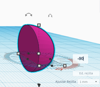

Step 5: Agregamos Sus Orejas
Volveremos a utilizar la forma “Media esfera” que configuraremos para que cumpla con nuestro cometido. Pero como buscamos que esta forma este lo mas centrada posible utilizaremos la herramienta “Alinear” que se encuentra en la parte superior derecha.
Step 6: Alineamos La Oreja
Resaltamos las dos partes que queremos alinear y seleccionamos la opción antes dicha; nos resaltará 6 puntos que nos ayudarán a alinear nuestros objetos. Seleccionamos los dos puntos que nos ubican el centro.

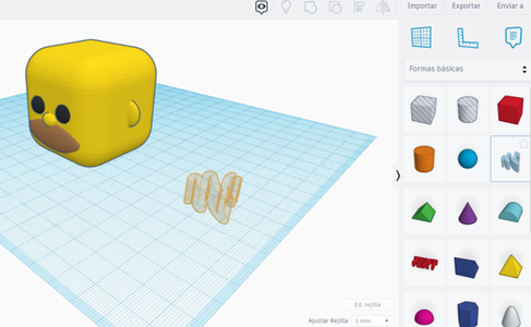

Step 7: Herramienta Scribble
Para continuar diseñando nuestro Homero, debemos crear piezas irregulares que no encontraremos de forma determinada; por lo que usaremos la herramienta “Scribble”, que para emplearla se deberá arrastrar a la base donde estamos trabajando.
Step 8: Diseñamos Con Scribble
Una vez arrastrada la herramienta se nos abrirá un nuevo plano de trabajo, en donde con nuestro pulsor crearemos la figura que deseemos. Nosotros realizaremos la letra “M” como parte de la cabellera de nuestro personaje.
Cabe recalcar que tentremos una pequeña visualización en la parte superior derecha.

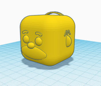

Step 9: Continuamos El Diseño
Con lo aprendido, continuamos formando la cabeza de nuestro Homero: colocamos la barba, la nariz, si deseas unas cejas y el resto del cabello. Hasta que te quede como la imagen.

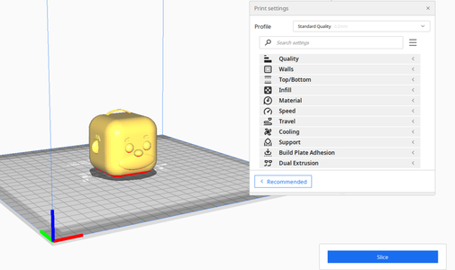

Step 13: Configuramos Los Parámetros De La Impresora
En este caso, nosotros solo realizaremos cambios en los parámetros: Infill, Travel y Support como lo indica las imágenes. Lo demás lo dejaremos como nos lo predetermina la aplicación.
Si no encuentras alguna de las opciones, puedes agregarlas en configuración que se encuentra al lado derecho del parámetro.
Step 14: Guardamos Las Configuraciones

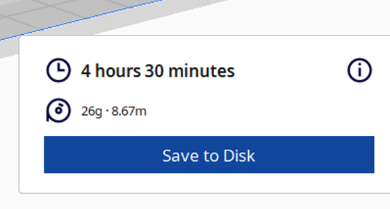

Ahora pasamos a guardar nuestras configuraciones para la impresora en nuestro dispositivo en formato G-code.
