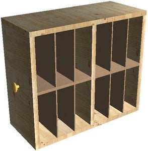

Step 1: La Planificación (planning)
Lo primero que hay que hacer para diseñar un mueble es planificarlo, dibujarlo, sacar medidas, ver los pros y las contras una vez construido, que tipo de madera se usará, etc.
Comencé tomando las medidas de las cajas más grandes de filamento, (yo uso 3 marcas distintas, y solo 2 vienen en cajas), a ese valor le agregé 0,5cm de alto y 2 mm de cada lado, esa sería la medida donde quedarían ubicados los filamentos, ya sea en bolsas herméticas o en cajas. con respecto a la profundidad le dejé 2cm más, ya que originalmente pensé en una puerta, pero luego deseche (sin embargo contaré al final el sentido de dicha puerta)
Ejecuté Polyboard, un software para el diseño de muebles (hay algunos tutoriales donde explico un poco más sobre este software) y comencé a ingresar las medidas para el mueble, ajusté los largos de las piezas exteriores del mueble, de manera tal que las divisiones internas quedaran de acuerdo a lo que necesitaba para albergar las cajas.
Decidí utilizar madera de pino que tienen un grosor de 2cm, y como solo consigo tablones de distintos anchos, calculé que necesitaría varios para hacer las piezas más grandes (de allí utilizar galletas). Sin embargo para el Software, no discriminé en que formato vendrían las maderas, asumiendo un panel completo.
Para las separaciones o montantes pensé en utilizar MDF o Fibrofácil de 3mm pero usar estánte de pino de 2 cm para sostener las cajas superiores. Originalmente no lo había pensado como taburete, pon ende, todos los montantes tenían el mismo espesor, cuando me decante por el modelo taburete, reemplacé el montante central de 3mm por uno de pino de 2cm, pues haría de soporte central, mejoraría la estructura completa y lo haría más resistente para soportar el peso de una persona como yo (Soy clase Galaxy).
También le planifiqué unos agarres laterales, (que finalmente no incorporé porque la primer idea era hacer 2 muebles gemelos, para dejarlos enfrentados, pero luego ví que debería colocar uno junto a otro, y las manijas molestarían (sin embargo al final del instructable voy a explicar mejor la idea del mueble enfrentado)
Finalmente, el diseño del mueble quedó en:
Medidas externas
Alto:49,5cm
Ancho: 57cm
Profundidad: 24,5cm
División Vertical Central:
Alto:45,5cm
Ancho: 22,5cm
espesor: 2cm
Estante fijo x 2:
Alto:25,5cm
Ancho: 22,5cm
espesor: 2cm
Espacios internos:
Alto:22,15cm
Ancho: 8,13cm
Profundidad: 22,5cm
Con las medidas final me dirigí a una maderera con una aplicación en la tablet llamada: Despiece de Tableros (Es para Android, desconozco si existe algo igual para Apple).
En dicha aplicación ingresas las medidas de los tableros que en mi caso eran tablones de 9,5cm y 12,2 cm de ancho y de 244 cm de alto. Como sabía que no tendrían tableros enteros, (había impreso el plano del mueble, de manera de dividir todas las piezas en el ancho de los tablones, por ejemplo la parte trasera del mueble que tenía 53 cm de ancho, estaría formado por 5 tablones de 12,2cm, mientras que los laterales que tienen un ancho de 24,5cm estarían armados con 2 tablones de 12,2cm y un resto que suplementaría al finalizar el armado.
Otros detalles constructivos:
El techo es prioritario con respecto a los laterales, pero el piso no es prioritario con respecto a los mismos laterales, la parte trasera tampoco es prioritario con respecto al techo y los laterales, pero si lo es con respecto al piso, esto es debido a que en caso de levantar el mueble, es necesario que soporte los 12kg de peso de los filamentos, para ello además de unir las maderas con cola debía atornillarlos.
Lamentablemente los archivos realizados con Polyboard, no son soportados por está página, es por ello que dejo los PDF con los planos.
The first thing to do to design a piece of furniture is to plan it, draw it, take measurements, see the pros and cons once built, what type of wood will be used, etc.
I started by taking the measurements of the largest boxes of filament, (I use 3 different brands, and only 2 come in boxes), to that value I added 0.5cm high and 2mm on each side, that would be the measurement where they would be located the filaments, either in hermetic bags or in boxes. Regarding the depth, I left 2cm more, since I originally thought of a door, but later I discarded it (however, I will tell the meaning of said door at the end)
I ran Polyboard, a software for furniture design (there are some tutorials where I explain a little more about this software) and I started to enter the measurements for the furniture, I adjusted the lengths of the external pieces of the furniture, in such a way that the internal divisions They would fit according to what I needed to house the boxes.
I decided to use pine wood that has a thickness of 2cm, and since I only get different width planks, I calculated that I would need several to make the largest pieces (hence using biscuits). However for the Software, I did not discriminate in what format the woods would come, assuming a complete panel.
For the partitions or uprights I thought of using 3mm MDF or Fibrofacil but using a 2cm pine shelf to support the upper boxes. Originally I had not thought of it as a stool, therefore, all the uprights had the same thickness, when I opted for the stool model, I replaced the 3mm central upright with a 2cm pine one, since it would act as a central support, it would improve the entire structure. and it would make it more resistant to support the weight of a person like me (I am Galaxy class).
I also planned some side grips for it, (which I finally didn't incorporate because the first idea was to make 2 twin cabinets, to leave them facing each other, but then I saw that I should place one next to the other, and the handles would bother (however, at the end of the instructable I will better explain the idea of facing furniture)
Finally, the design of the furniture was:
external measures
Height:49.5cm
Width: 57cm
Depth: 24.5cm
Central Vertical Division:
Height:45.5cm
Width: 22.5cm
thickness: 2cm
Fixed shelf x 2:
Height: 25.5cm
Width: 22.5cm
thickness: 2cm
Internal spaces:
Height: 22.15cm
Width: 8.13cm
Depth: 22.5cm
With the final measurements I went to a lumberyard with an application on the tablet called: Exploded Boards (It's for Android, I don't know if there is something like it for Apple).
In this application you enter the measurements of the boards, which in my case were boards of 9.5 cm and 12.2 cm wide and 244 cm high. As he knew that they would not have entire boards, (he had printed the plan of the cabinet, in order to divide all the pieces in the width of the boards, for example the back of the cabinet that was 53 cm wide, would be made up of 5 boards of 12.2cm, while the sides that have a width of 24.5cm would be armed with 2 planks of 12.2cm and a rest that would be supplemented at the end of the assembly.
Other construction details:
The roof is a priority with respect to the sides, but the floor is not a priority with respect to the same sides, the rear part is not a priority with respect to the roof and the sides, but if it is with respect to the floor, this is due to that in case of lifting the furniture, it is necessary to support the 12kg weight of the filaments, for this, in addition to joining the wood with glue, it had to be screwed.
Unfortunately, the files made with Polyboard are not supported by this page, which is why I leave the PDFs with the plans.
