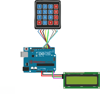

Step 1: Conecta
Conecta el Teclado Matrical 4x4 como se muestra en la imagen, de el pin 2 a el pin 9 en orden. Los pines del 2 al 5 corresponden a las filas y los pines del 6 al 9 corresponden a las columnas. En este caso como utilizamos un Modulo Serial I2C para el display, alimentaremos el display con 5v y conectaremos el modulo a las salidas SCL(A5) y SDA(A4). Recuerda que los pines SCL y SDA varian dependiendo de la placa Arduino que utilizas. Para mas detalles sobre como utilizar el Modulo Serial I2C visitia este tutorial: Módulo Serial para Display LCD con Arduino

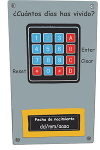

Step 3: Botones
Utilizamos los siguiente botones para controlar el programa
- A - Sirve para Iniciar
- B - Cada que completa un paso, oprimes B para pasar al siguiente.
- C - En caso de introducir mal un valor puedes borrar oprimiendo C y volveras a repetir el paso
- * - Sirve para reiniciar el programa
