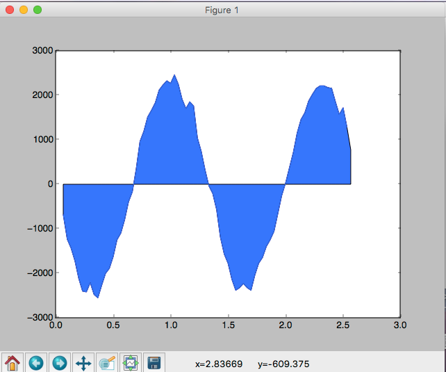

Para imprimir el resultado, se debe escribir la función "print" y poner lo que se desee imprimir.
Se utiliza la función "plt.xlim" para delimitar la ventana horizontalmente.
Para sombrear el área debajo de la curva, se utiliza la función "plt.fill_between()"
Para ubicar los puntos que conformarán una línea (la curva) se utiliza la función "plt.plot()" y se incluyen las listas en las que se guardaron todos los valores que tomaron las variables volumen y presion. Es decir, las listas de "puntospresion" y "puntosvolumen". Finalmente, se debe incluir la función "plt.show()".
Step 5: RESULTADO FINAL
