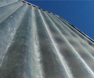

Una hoja de mica corrugada transparente de 2.5m x 1.25m

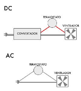

Un ventilador 100CFM de 10cm (si el ventilador es de 12 VCC, también necesita un convertidor de una laptop o una impresora vieja)
Rejilla de ventilación (con tela mosquitera)
Termostato (acción 45C, 30C reinicio, normalmente abierto, termostato interruptor de control de temperatura, utilizamos modelo KSD301)

Ventilador y Voltaje
Para el ventilador, es necesario encontrar una unidad pequeña sin mucho ruido que es capaz de producir al menos 100 CFM. Si usted puede encontrar uno de estos que utiliza 110 VAC, entonces no necesita nada más. La mayoría de los pequeños ventiladores de este tipo son de 12 VCC, lo que significa que necesita un convertidor de 110 VAC a 12 VDC. Estos convertidores son fácilmente de encontrar en las chatarras o tiendas de cosas eléctricas, y se conoce en Inglés como "wall warts." El convertidor debe tener la salida de al menos 12 voltios DC, y el doble de los amperios de la clasificación que tiene su ventilador. Esto le da suficiente fuerza para el arranque del ventilador.
Tamaño de la mica
El primer problema que puede encontrar es el tamaño de su mica transparente. Si usted puede encontrar una hoja de 1.25m, mucho mejor, ya que esto coincide con el tamaño que tiene el aislamiento. Sin embargo, si sólo encuentra una pieza de un metro no se preocupe. Puede utilizar estas instrucciones, pero usted tendrá que cortar el aislamiento para adaptarlo a la mica, y luego ajustar las paredes del canal de metal, para que ellos también coincidan con el nuevo tamaño.

- Jale los cables del termostato a través del tubo del colector superior. Estos se unirán a su ventilador en la línea positiva.
- Coloque el ventilador en su lugar, y conecte uno de los cables del termostato al cable positivo del ventilador.
- Si su ventilador es de VAC, se corta el cable de extensión, dejando suficiente cable para ir a un toma corriente y luego conectar con el ventilador. Conecte un cable de la extensión de alambre libre del termostato, y el otro cable del ventilador. Vaya al paso 5.
- Si está utilizando un convertidor necesita cortar el cable entre el convertidor y el aparato (como laptop o impresora). Conecte el convertidor a un toma corriente, y ponga los alambres del multimetro junto a los alambres del convertidor. Cambialos hasta que haiga un número positivo en el multimetro. Cuando el número es positivo, va a saber que el alambre conectado al rojo del multimetro es positivo. Entonces conecte el positivo al cable libre del termostato, y el negativo al negativo del ventilador.
- Conecte el convertidor en el toma corriente para probar. Debe prenderse, si hay sol. Si no se prende, desconecte el convertidor y conecte la línea positiva desde el convertidor directamente a la línea positiva del ventilador. Conéctelo de nuevo para probar. Si funciona esta vez, entonces es posible que tenga un problema con el termostato (puede estar demasiado frío, o no está haciendo un buen contacto con el calentador sola).
- Una vez que el ventilador esta funcionando correctamente, desconecte el convertidor, y aislar todas las conexiones bien con cinta negra. Empuje los cables dentro del tubo de ventilación, y luego ponga el ventilador en su lugar. Asegure el ventilador contra la pared con tornillos. El ventilador tiene que soplar aire en la habitación, así que asegúrate de ponerlo en la dirección correcta (soplando no tirando aire).
