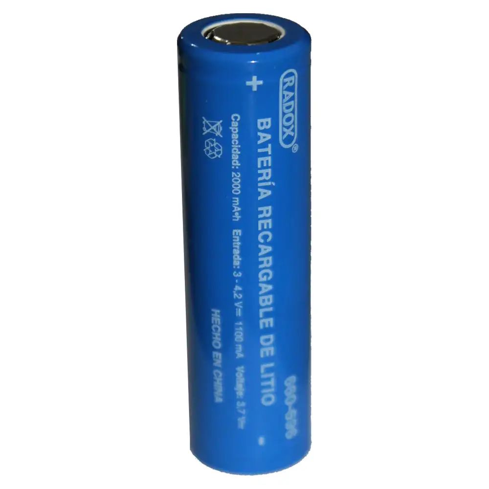

Pilas recargables de 3 mAh y 3.7V

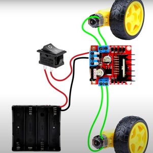

Step 4: Ensamble Puente H
Deberas conectar los 2 motores tal y como en la iamgen a tu Puente H L298N, así como tambien las salidas del puerto a tu arduino UNO como en la imagen.

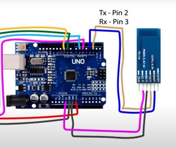

Step 5: Modulo HC-05
Una vez completos los pasos anteriores, deberás conectar el modulo HC-05, tal cual como en la imagen, solo consta de 4 salidas que tendras que conectar a tu arduino UNO, la salida TXD será la entrada a tu arduino UNO a RX, y la salida RXD será la entrada a tu arduino UNO en TX, la otra salida irá a los 5V y tu tierra.
Step 6: Conexión Pila
En este paso alimentaremos nuestro arduino, motores y modulo HC-05, para esto tomaremos la pila de 9V, y con un adaptador paar ese tipo de pila, se lo conectaremos y de ahí la salida positiva irá a nuestro arduino en "V IN", donde este será nuestro regulador de voltaje para que nos entregue 5V, despues la otra salida irá a cualquier entrada GND en las entradas de power, as;i como de la pila tomaremos una salida de positovo para nuestra entrada de 12V a nuestro puente H.

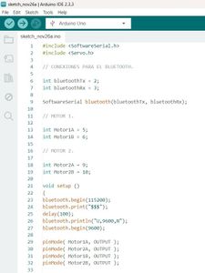

Step 8: Programación
Conecta tu arduino a tu computadora y en arduino ide escribe el código que te dejo a continuación con el que debes programar tu arduino UNO.
Código carrito:
#include <SoftwareSerial.h>
#include <Servo.h>
// CONEXIONES PARA EL BLUETOOTH.
Servo servoMotor;
void setup()
 // Iniciamos el servo para que empiece a trabajar con el pin 9
 servoMotor.attach(9);
void loop()
 // pinza cerrada
 servoMotor.write(0);
 // Esperamos 1 segundo
 delay(2000);
 // pinza abierta
 servoMotor.write(90);
 delay(2000);
int bluetoothTx = 2;
int bluetoothRx = 3;
SoftwareSerial bluetooth(bluetoothTx, bluetoothRx);
// MOTOR 1.
int Motor1A = 5;
int Motor1B = 6;
// MOTOR 2.
int Motor2A = 9;
int Motor2B = 10;
void setup ()
bluetooth.begin(115200);
bluetooth.print("$$$");
delay(100);
bluetooth.println("U,9600,N");
bluetooth.begin(9600);
pinMode( Motor1A, OUTPUT );
pinMode( Motor2A, OUTPUT );
pinMode( Motor1B, OUTPUT );
pinMode( Motor2B, OUTPUT );
digitalWrite( Motor1A, LOW );
digitalWrite( Motor2A, LOW );
digitalWrite( Motor1B, LOW );
digitalWrite( Motor2B, LOW );
int flag1 = -1;
int flag2 = -1;
void loop()
if(bluetooth.available())
char toSend = (char)bluetooth.read();
if(toSend == 'S')
flag1 = 0;
flag2 = 0;
digitalWrite( Motor1A, LOW);
analogWrite( Motor1B, LOW);
digitalWrite( Motor2A, LOW),
analogWrite( Motor2B, LOW);
if( toSend == 'B' || toSend == 'G' || toSend == 'I')
if (flag1 != 1)
// ESTOS HARAN QUE VAYA PARA ADELANTE EL CARRITO.
flag1 = 1;
digitalWrite( Motor1A, HIGH);
analogWrite( Motor1B, 0 );
digitalWrite( Motor2A, HIGH);
analogWrite( Motor2B, 0 );
if(toSend == 'F' || toSend == 'H' || toSend == 'J')
if(flag1 != 2)
// ESTOS HARAN LA REVERSA DEL CARRITO.
flag1 = 2;
digitalWrite( Motor1B, HIGH);
analogWrite( Motor1A, 0 );
digitalWrite( Motor2B, HIGH);
analogWrite( Motor2A, 0 );
if(toSend == 'Y' || toSend == 'G' || toSend == 'H')
if(flag2 != 1)
// ESTOS HARAN QUE GIRE HACIA LA IZQUIERDA.
flag2 = 1;
else
if(toSend == 'X' || toSend == 'I' || toSend == 'J')
if(flag2 != 2)
// ESTOS HARAN QUE GIRE HACIA LA DERECHA.
flag2 = 2;
else
if(flag2 != 3)
flag2 = 3;
digitalWrite ( Motor2A, LOW);
analogWrite ( Motor2B, LOW);
digitalWrite ( Motor2B, LOW);
analogWrite ( Motor2A, LOW);
