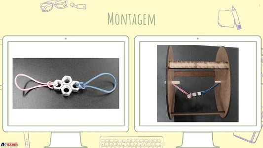

PASSO 3: Montando o peso central
  • Faça a união das 4 porcas. Eu fiz usando super cola;
  • Com um nó, faça a união dos dois elásticos;
  • Passe o elástico já unido no centro de umas das porcas;
  • Com outro nó, fixe o elástico na porca. Tente deixar o elástico centralizado.
PASSO 4: Fixar o peso na estrutura
  • Passe uma das pontas do elástico no furo central de um dos discos;
  • Coloque uma das cavilhas nesse mesmo furo, travando o elástico no disco;
  • Repita o processo com a outra ponta do elástico, no outro furo do disco e com a outra cavilha.
PASSO 5: Testes e ajustes
  • Para testar, lance seu carrinho em um piso plano e veja o que acontece;
  • Observe o que acontece com o elástico no centro do carrinho;
  • Tente tencionar ou deixar mais solto o elástico, ajustando, removendo e recolocando as cavilhas;
